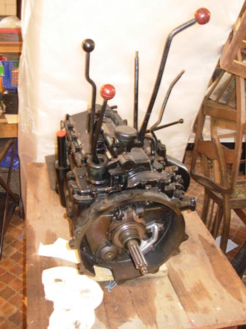

Hallo Kollegen der Doppelkupplungsfraktion,
ich möchte die Ausführungen von Helmut mal bildlich hinterlegen. Hier die Ansicht vom nicht mehr angeschraubten Motor aus auf das Getriebe mit den beiden Wellen für Zapfwelle und Antrieb.
Ein Bild von dem einfachen Getriebe hab ich nicht, aber vielleicht findet sich ja jemand hier in der Community. Dann hätten wir einen A-B Vergleich. Also hier das B wie Dobbelkubblung. :).
Viele Grüße
Martin
Doppelkupplungsgetriebe

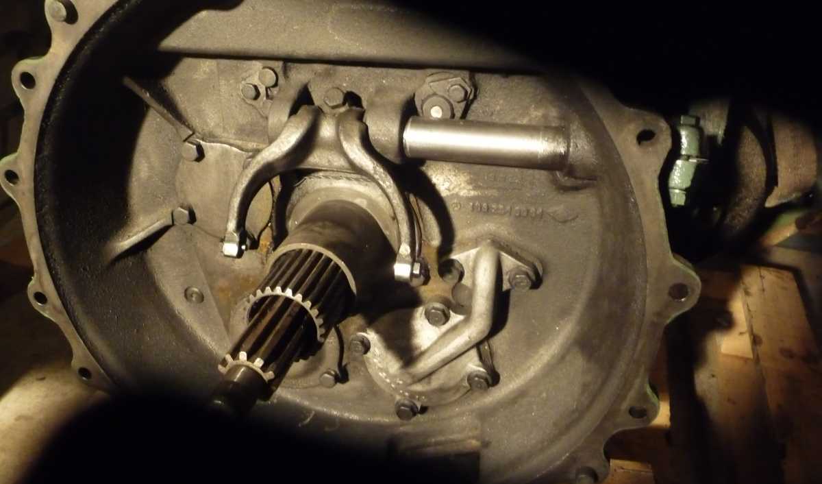

#574523
ich grab das Thema mal wieder aus.
Folgende Situation, G-Getriebe, mit Vorschaltgetriebe, Einfachkupplung.
Möchte auf Doppelkupplung umbauen. Getriebe Eingangswelle mit Hohlwelle, Ausrückmuffe und Ausrückhebel ist vorhanden, Schwungrad und Kupplungsautomat muss noch besorgt werden.
Geht das mit austauschen der Eingangswelle und Hohlwelle?
Gruß Jens
#574526
ja das ist der Unterschied zwischen Motor- und Getriebezapfwellenantrieb.
#574531
Hallo Jens
bei der Doppelkupplung hast du wenig Alternativen. Die LUK ist die deutlich neuere Variante, ansonsten bleibt noch die F&S.
Es gibt viele Anbieter, die überholte Kupplunen anbieten, Ursprung ist die LUK.
#574532
Hallo Jens
Es gibt viele Anbieter, die überholte Kupplungen anbieten, Ursprung ist die LUK.
