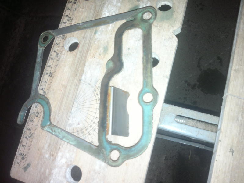

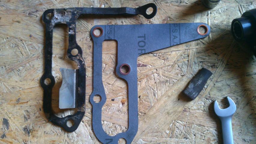

Bei meinem Unimog 406 habe ich die Wasserpumpe getauscht.
Nun fehlt bei der neuen Dichtung dieses kleine VA-Blech!
Habe ich jetzt die falsche Dichtung montiert?

Hallo Jörg
es gibt eine alte und eine neue Ausführung der Dichtung. Das Blech regelt die Verteilung des Wasserstroms und dient der gezielten Anströmung des Wärmetauschers. Das ist besonders wichtig bei Motoren mit dem neuen Scheibenölkühler. Ich gehe davon aus, dass man nicht zwei verschiedene Dichtungen verbauen wollte und diese Variante aus produktionstechnischen Gründen daher überall verbaut wurde.
#487157
Hallo Jörg,
habe bei meinem OM366 auch die Wasserpumpe gewechselt.Hierbei war das Leitblech aus VA in Form der Dichtung angefertigt.Somit mußte eine zweite Dichtung angefertigt werden.Mußt hier auch erst einmal nachfragen ,was das soll.
