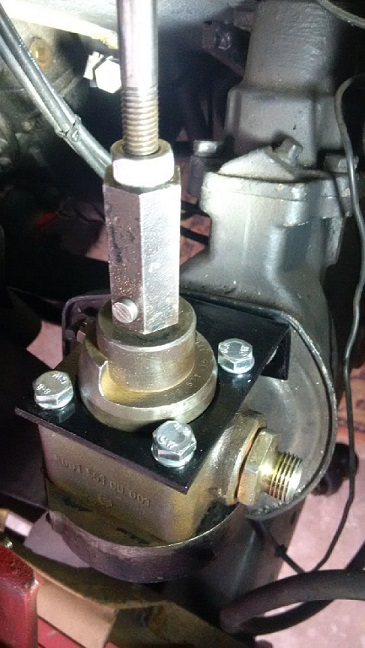

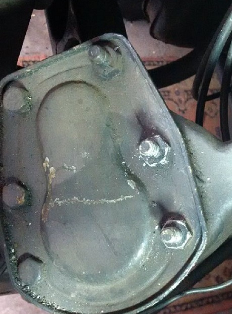

Vielleicht kann mir jemand mit einer ersten Sache weiterhelfen:
Nachdem ich die Bedienungselemente vom Führerhaus bis zum Drehschieberventil gereinigt und neu lackiert habe und das Drehschieberventil instand gesetzt habe, wollte ich alles am Lenkgehäuse befestigen. Laut Ersatzteilliste brauche ich dazu Muttern mit einem M8 Gewinde. Ich kann die Muttern aber nicht auf die Gewinde schrauben. Kann es sein, dass dazu andere Muttern benötigt werden oder das Gewinde am Lenkgehäuse anders ist?
Grüße
Michael
