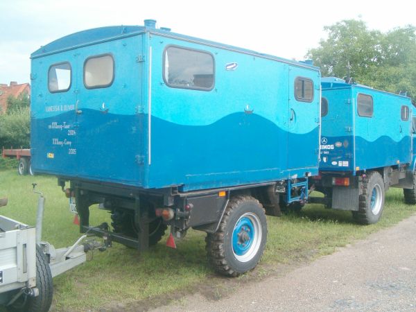

#189911
Moin Willi,
so sieht das aus
der Anhängebock ist eine Selbstbaulösung (hat mir Horst - hier als Allradhotte bekannt - gebaut).
Lt. ZulBesch. Kugelkupplung ... an adaptiertem Heckrahmen
Anhängelast 2700kg
Gruß Ulli
