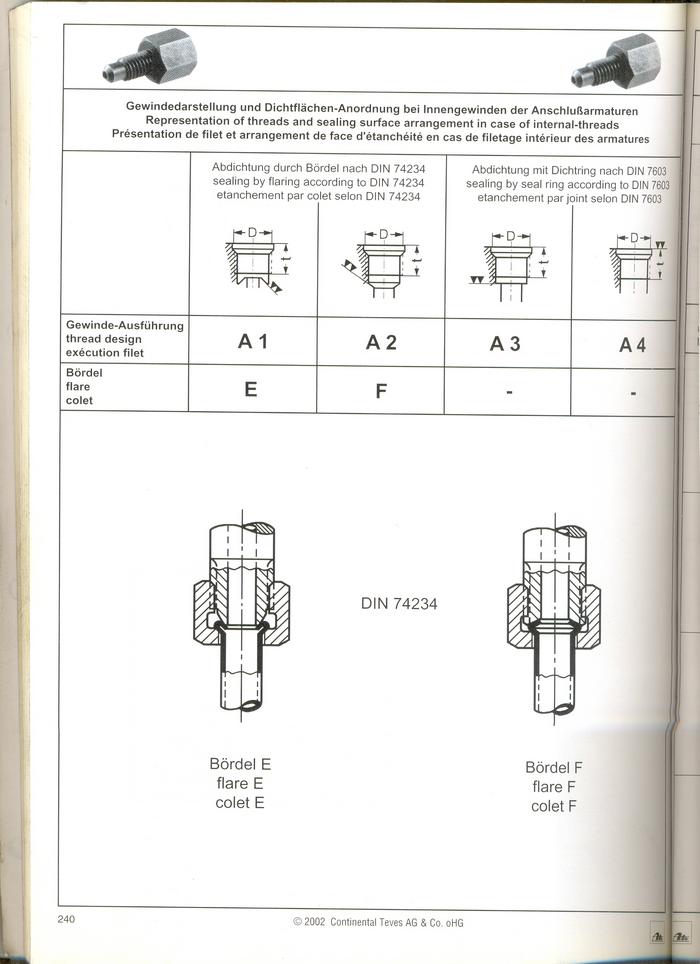

guten abend schrauber,
...ich habe auch schon mal bremsleitungen für fast einen kompletten 411 neu aus meterware angefertigt. Dazu habe ich mir auch sol ein bördelgerät aus einer lkw-werkstatt geliehen, mir die handhabung erklären lassen und gut wars. Es ist seit 5 jahren auch alles dicht - aber- was eine E und F-bördelung ist weiß ich bis heute nicht.
Wer kann das einem elektromenschen mal schön erklären?
Danke!
#302712
guten tag sl-fahrer,
...antwort fast so schnell wie ein sl? Schnell, korrekt, klare ansage.
Dank der abb. weiß jeder was gemeint ist. Bestens!
.....und vielen dank.
