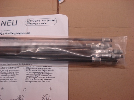

Ich habe bei meinem 411 alle Bremsleitungen erneuert und selber gebogen. Dazu habe ich vorkonfektionierte Leitungen mit fertiger Verschraubung und E-Bördel bei einem Ebay-Shop gekauft. Diese Leitungen gibt es in 50 mm Längenschritten und sind recht günstig. Zum Biegen habe ich ein kleines Handbiegegerät verwendet.
Gruß Erwin
Bremse 014.JPG (83.22 KiB) 2083 mal betrachtet
Bremse 013.JPG (73.55 KiB) 2083 mal betrachtet
U 411 007.JPG (77.08 KiB) 2083 mal betrachtet
