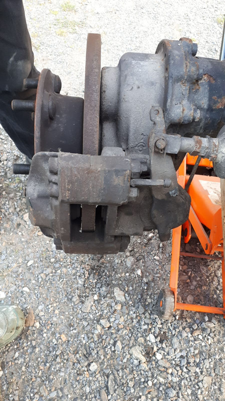

wollte heute hinten die Bremsklötze tauschen aber ich kann die Kolben hinten soweit zurückdrücken, dass die neuen Klötze reinpassen.
Die alten Klötze sind jetzt nicht hinüber, dachte nur da ich vorne alles getasuscht habe mach ichs hinten gleich mit.
Meines Wissens sind vorne und hinten dieselben Klötze verbaut.
Hat das was mit dem Federspeicher zu tun?
Warum kann ich die Kolben nicht weiter reindrücken?

wie bereits beschrieben ist an der hinteren Bremszange die Feststellbremse integriert bei der man zusätzlich das Lüftspiel einstellen muss.
Ich fang mal an der Radseite an. Hier ist mittig hinter dem Bremskolben eine Einstellschraube mit Kontermutter. Kontermutter öffnen und den Kolben über die Einstellschraube zurückdrehen. Dabei den Bremskolben gegen verdrehen sicher. Das sollte ohne großen Kraftaufwand gehen. An der Innenseite wird der Bremsbelag über ein Schneckengetriebe eingestellt. Es befindet sich aussen auf dem Bremssattel eine Verschlussschraube. Diese öffnen und darunter ist eine Innensechskantschraube. Über diese Schraube kannst Du auch den inneren Bremskolben zurückziehen. Aufgrund der Übersetzung geht das aber deutlich langsamer.
Das Soll Lüftspiel der Bremse beträgt 0,25mm. Die Gewindesteigung der Mutter an der Radseite beträgt 1mm. Ich habe bei mir die neuen Bremsbeläge über die Spindel an der Bremsscheibe angelegt und anschließend ein bisschen weniger als 90° wieder aufgedreht. An der Innenseite kannst Du den Bremsbelag auch anlegen. Durch die Übersetzung des Schneckengetriebes kannst Du den Innensechskant ca. 1 Umdrehung aufdrehen um die 0,25mm Lüftspiel einzustellen. Ich habe ein bisschen weniger Lüftspiel eingestellt und hatte auf dem Prüfstand super Bremswerte der Hanbremse.
Gruß Volker
#545014
Hallo Dominik,
Ergänzung: Hab nochmal nachgeschaut. Die Gewindesteigung beträgt 2mm. Demnach hast Du die 0,25 mm Lüftspiel eingestellt, wenn du nach dem Anlegen des äusseren Bremsbelags die Schraube 45° aufdrehst. An der Innenseite passt eine Umdrehung. Das ganze nochmal mit der Fühlblattlehre prüfen.
