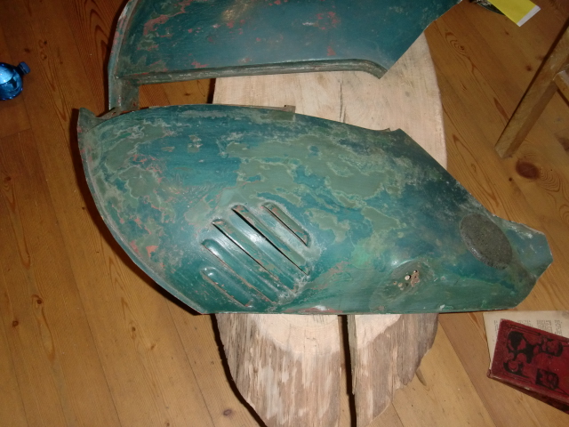

Hallo zusammen,ich habeaus einem Fehlkauf 2 Blechteile für einen Westfalia anzubieten.5198 5197.
Weiterhin gibt es von der Firma Dinosarier gute Blechbearbeitungswerkzeuge zu fairen Preisen. Mit Tiefziehblechen ist denn möglich fast jedes Blech selber herzustellen.http://www.dinosaurier-werkzeuge.de/DIN ... atalog.pdf
Es gibt sehr gute Filmchen von Lazze wie er Bleche umformt.
VG ULI
