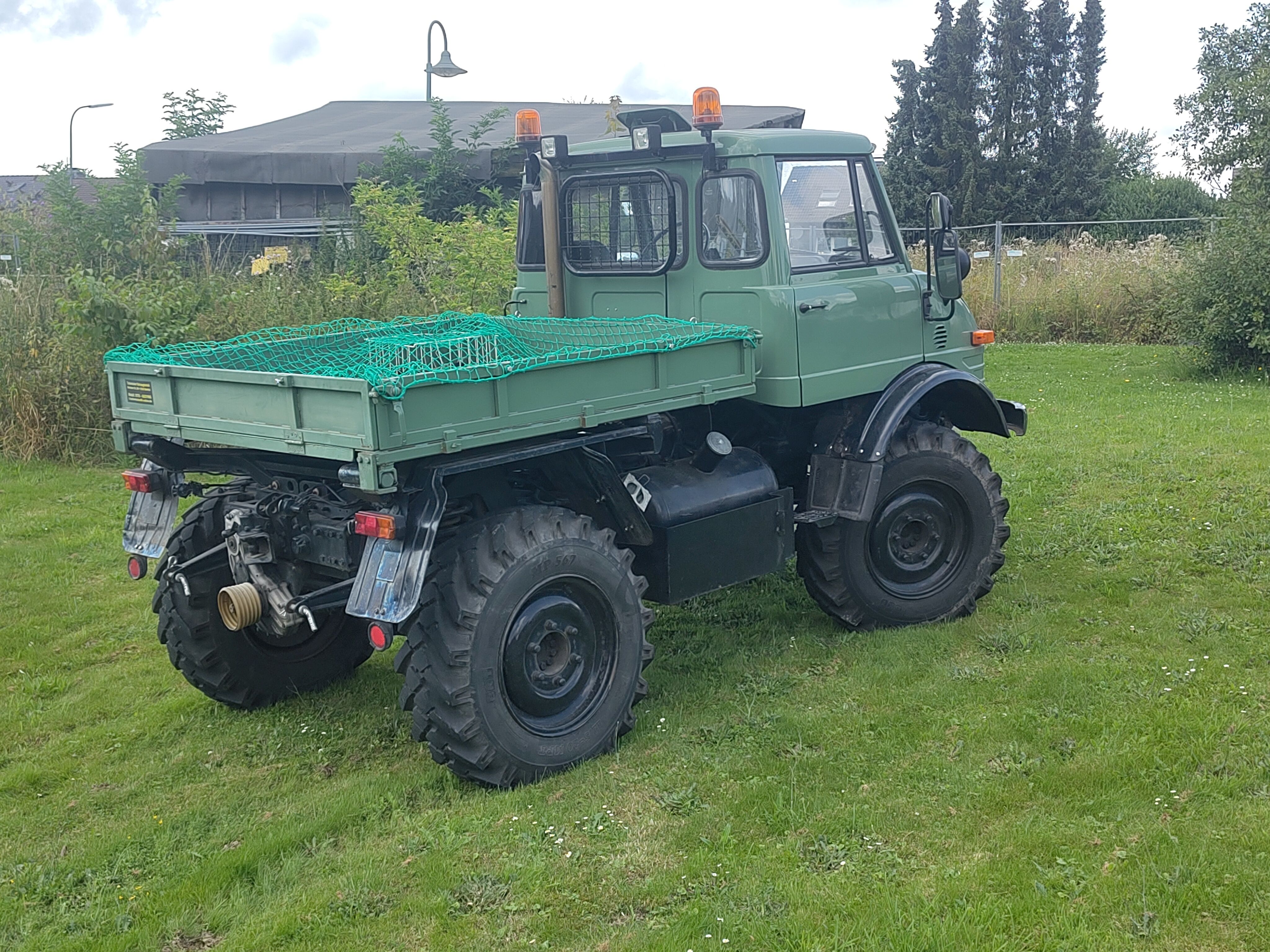

Mittlerweile habe ich eine Seilwinde für vorne dran, diese ist natürlich nicht mal eben montiert...
Mitgekauft habe ich auch eine originale Fronthydraulik, die hatte ich einmal dran montiert, aber noch nicht die richtige Idee, wofür ich diese verwenden soll, da denke ich, eine Winde vorne macht mehr Sinn. Ich überlege die Fronthydraulik zu verkaufen.
