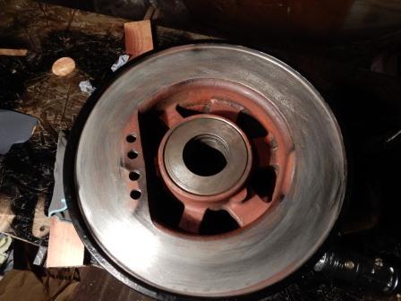

bei meiner 4oooH war das 12mm Seil mit 4 MADEN-Schrauben RECHTS verschraubt.
https://www.google.pl/search?q=madensch ... 60&bih=482
Wenn du an der Seite der Trommelbremse guckst, siehst du den Bremsklotz.
Der muß demontiert werden.
Hier Bilder meiner zerlegten Winde:
https://www.unimog-community.de/phpBB3/ ... 89015.html
