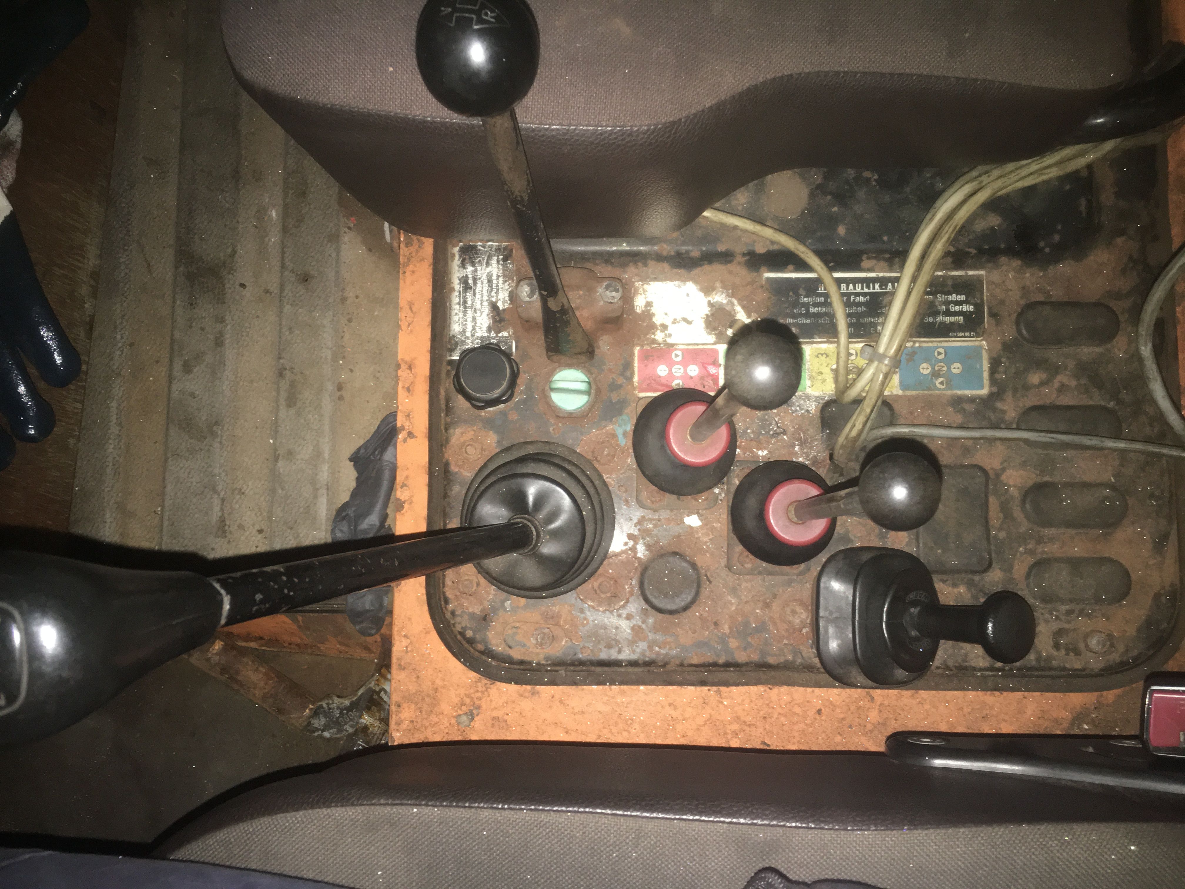

Ich kannte Kipper bis dato nur von normalen LKWs wo meistens früher win Drehknopf war, der pneumatisch die Hydraulik zugeschaltet hat und dann hatte man neben dem Fahrersitz nen Drehknauf zum aufdrehen und Zack hob sich die Kiste an ;-)
Ich kann ja mal nen Photo von der Hydraulik Einheit in der Mittelkonsole machen
Die Bolzen stecken auch nicht über Kreuz:-)

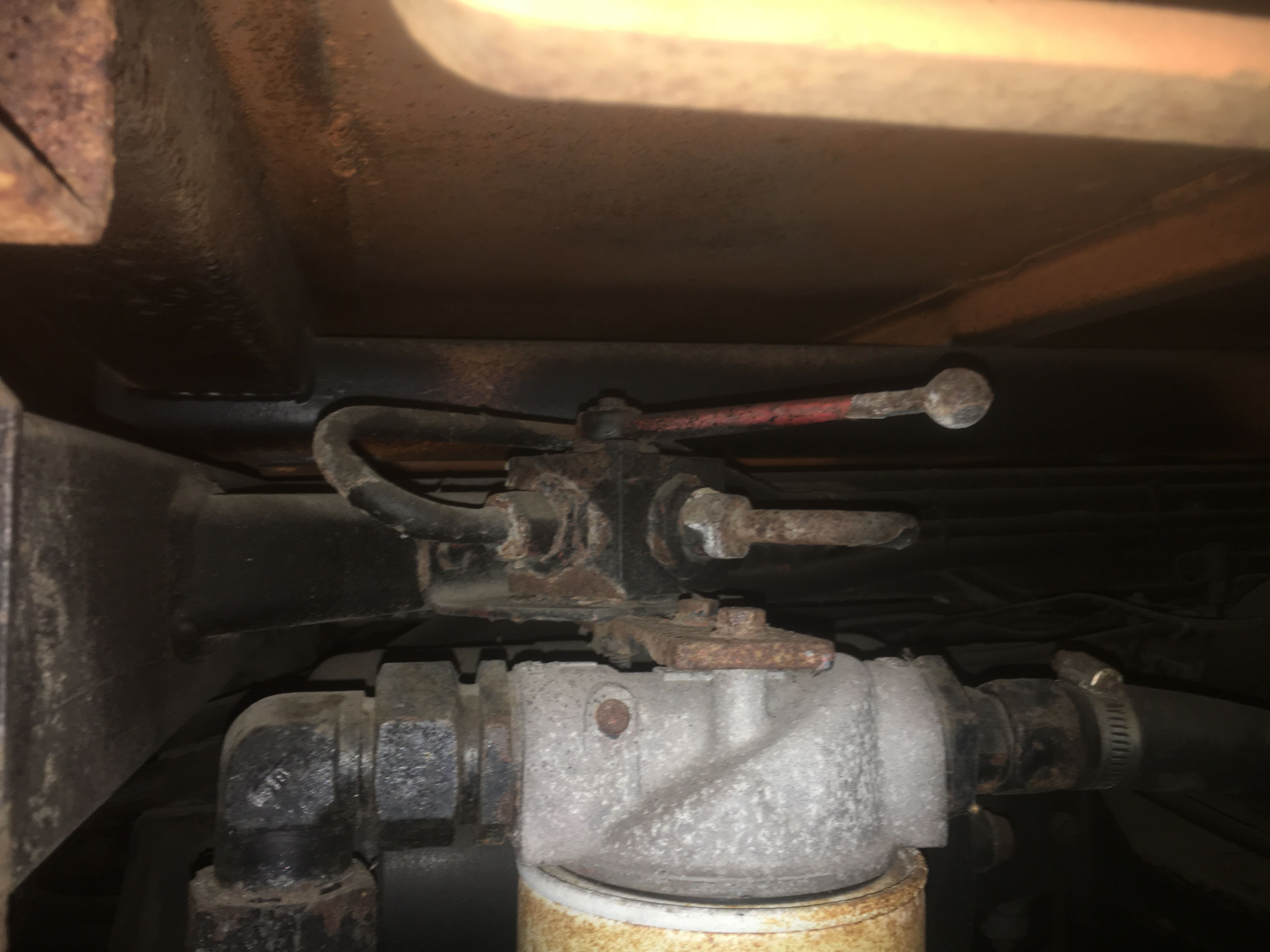

Ein Handventil mit Hebel ist unter dem Kipper auf der Fahrerseite

Hier nochmal ein paar Fotos
Grüße
Jan
#572680
Hallo Jan,
So, augenscheinlich hast du zwei Hydraulikkreise und unter der Ladefläche vermutlich einen Dreiwegehahn verbaut. Was wir noch nicht wissen ist, was du außer dem Kipper (der hoffentlich auch angeschlossen ist) denn überhaupt noch so an Hydraulik verbaut hast.
Was genau hast du denn bisher schon ausprobiert? Und was ist dabei passiert? :)
Beispielsweise wäre es vielleicht mal eine Idee, mal einen der beiden Hydraulik-Hebel in der Mittelkonsole zu betätigen :wink:

neeein, ein Hydraulikkreis 2-zellig.
Der Umschalthahn ist vermutlich entweder Kipper/Anhängerkipper oder Kipper/Heckkraftheber oder Kipper/Anbaugerät.

Er hat noch Hydraulikanschlüsse vorne wie hinten, vorne haben wir damit früher auf der Arbeit immer den Schneeschieber betätigt. Hebel mal in alle Richtungen bewegt ohne Reaktion, wenn man den grünen Drehschalter betätigt hat man das Gefühl die Hydraulik will was tun aber auch da ohne Ergebnis 😔

Wie Helmut schon angemerkt hat ist der Umschalthahn dann vermutlich für die Umschaltung zwischen Kipper und dem heckseitigen Hydraulikanschluss. Einfach mal umlegen (wenn du magst kannst du dir auch vorher nochmal die Leitungsführung anschauen) und dann am Hebel in der Mittelkonsole nochmal probieren.
Falls das Umschalten schwer gehen sollte die beiden Betätigungshebel in der Mittelkonsole mal in Schwimmstellung schalten.

Man muss den Hebel nach hinten legen und dann kann man ihn über den Hebel für den Roten Kreis bedienen (links/rechts) irgendwie ist die Variante beim probieren wohl untergegangen 😁
