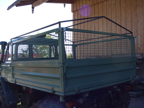

Hallo Moggler,
gestern hab ich nun nach einigen Schweisser-Tagen meinen Aufbau fertig gestellt und dem Aufbau eine Plane gegönnt.
Hier die Bilder für die, dies interessiert:
Gruß Holger

#159457
Hi Stefan,
Vielen Dank für Dein Kompliment.
Die obere Stange ist 3mm Vierkantstahl, da hängt nix durch. Entgegen dem Aufbau-Bild habe ich noch Querstreben per Spannrgurt eingefügt, daß die Plane nicht durchhängt. Für die Plane inkl. Montagematerial (Schleuderschnur, Gummikordel ect.) habe ich rund 300 Euro bezahlt. Hier gehen die Preise allerding stark auseinander. In München hätte ich inkl. Anpassung rund 600 Euro abdrücken müssen.
Gruß Holger

Hallo Holger,
toller Aufbau den Du Dir gebaut hast. Insbesondere die Bordwanderhöhung für einen möglichen Holztransport finde ich sehr gelungen. Welches Profil hast due für die Bordwanderhöhungsteile verwendet? Für eine Info wäre ich Dir sehr dankbar.
Gruß, Georg

#159978
Hallo Georg,
für die Stehprofile der Bordwanderhöhung habe ich mit Vierkantstahl 2mm dick (50x30mm) gewählt, die Länsstreben (40x30mm). Dann alles schön zusammengeschweisst, Gitter rein, Grundierung drauf und dann in meergrün lackiert.
Die Aufnahme bzw Steckholme für die Bordwand habe ich aus 5mm Flachstahl gebastelt.
An den oberen Enden kann ich dann noch das Dach einstecken.
Bei Bedarf kann ich Dir auch noch Detailbilder zusenden.
Gruß Holger
