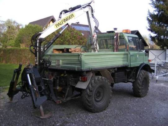

#504354
hier mein umgebauter Bauernlader.
https://www.unimog-community.de/phpBB3/ ... 79526.html
Der Kran bewegt sich und sollte während der Fahrt nicht aufliegen.
Beim Heben über der Ladefläche sollte der Oberlenker waagerecht stehen, um ein Einknicken zu vermeiden.
Da beim 421 alles etwas leicjter ist als beim 424, wird es nicht einfach.
.....Ralf

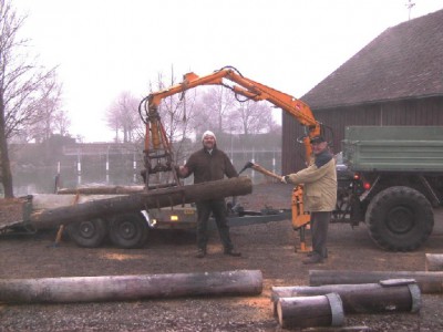

#504372
Hallo Heiko,
Ich habe es versucht, den Atlas Lader hinter 421 (auch 411) in den Heckkraftheber zu hängen.
Das Fahrzeug mit Atlas Bagger in der Aufhängungung im Dreipunkt ist zu instabil.
Ein vernünftiges Arbeiten (nur Holz laden) war nicht möglich.
Eine feste Montage in den Anbauböcken hat es von Atlas gegeben.
Jochen

#505373
Hallo Michael
so schauts derzeit aus mit dem AL 402 fast a klälä zu schwer !
Gruss Ingo woasch Juli ischas glei !

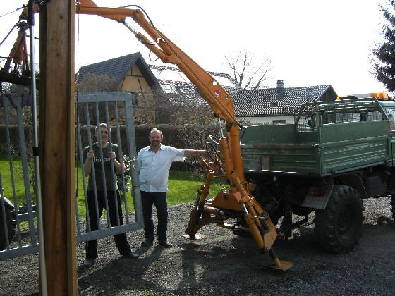

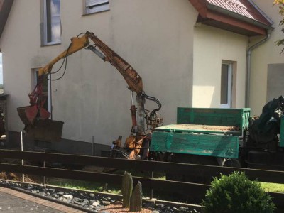

#511002
Ich habe den Bauernlader am Unimog angebaut. Für meine Arbeiten hat es super geklappt. Der Brunnen mußte weg. S. Bilder.
Nur die Strassenfahrt ist umständlich. Ich muß den Schalengreifer abbauen und ihn dann mit dem Ladearm auf die Ladefläche stellen. Dann lege ich den Baggerarm auf dem Überrollbügel ab. Mit einer guten Gummiunterlage geht es.
Ob es zum Bäumeladen reicht kann ich nicht beurteilen, wahrscheinlich aber knapp.
