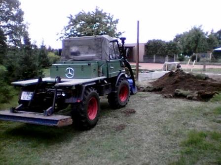

hier ein Bild meines Mog#s mit Lastenverteilungs Käfig.
Garantiert keine Rahmenbrüche..........

So und nun nochmal.......Bild
Endlich hats geklappt.
Hier zu sehen mein Mog 406 Mit Lastenkäfig, der dazu, den brutalen Kräften am Rahmen, entgegen zu wirken. Vorne ist er an den Anbauschenkeln befestigt und hinten an den hinteren Anbauböcken. In der Mitte drükt er auf die Pritsche, die wiederum den Druck auf den Rahmen von oben her abgibt. Somit gibt es keinen Rahmen bruch mehr. Es ist noch anzufügen dass es sich hierbei um einen Eigenbau handelt, der von einenr Komune gefertigt wurde, nachdem der vordere linke Rahmenstummel einen Riß hatte.
Ja Was soll ich noch sagen, also ich habe damit einen Teil meiner Baugrube (22m*18m) ausgehoben, Fazit----Eine neue Kupplung und ein neues vorderes Hauptlager im linken Vorgelege...
Heben tut er aber wie ein Stier.....
Gruß Christian
