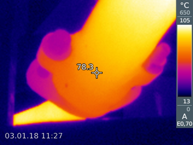

Danke, Markus. Dann kann ich es ja so lassen.
Soweit ich es erkennen kann, ist alles dicht.
(Das Foto entstand nach ein paar Minuten im Leerlauf und kurzer Zeit mit erhöhter Leerlaufdrehzahl).
Gruß Sebastian

Hallo Sebastian,
das lässt darauf schließen, dass du eien Thernokamera hast. Wenn der Refexionsgrad richtig eingestellt ist, kann man auch die realen Themperaturen messen. Interessant wäre der Übergang ins Rohr gewesen, wieviel es da kühler ist.
Markus

N'Abend, Markus!
Stimmt, den Emissionsgrad habe ich wieder vergessen, umzustellen. :? Ist mir im Eifer des Gefechts gar nicht aufgefallen. Steht auf 0,95 - bei Eisen wird 0,20 angegeben.
Naja, morgen messe ich nochmal...
Gruß Sebastian

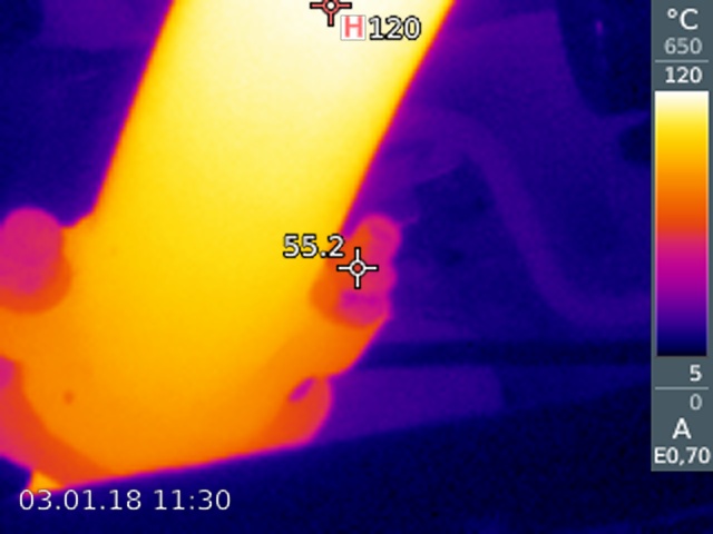

Moin und gesundes Neues, Markus!
Da hast Du Recht, leider hatte ich kein entsprechendes Messgerät zur Hand. Die Thermokamera nehme ich eigentlich nur, um Auffälligkeiten usw. zu erspähen. In der Elektrotechnik ist das ein probates Mittel zur Vorsorge und zum Erkennen von schlechten Verbindungen etc. - kennst Du vielleicht.
Anbei noch die Aufnahmen mit der Einstellung 0,7.
Gruß Sebastian

Hallo Sebastian,
auch dir alles Gute in 2018. Ja, der Einsatz in der Elektroindustrie ist mir bekannt. Hier kann man schnell schlechte Übergänge mit großem Widerstand aufstüren (lernt man auch bei der Ausbildung zum SFI).
Das sieht jetzt schon so aus, wie ich es mir vorgestellt habe. Bei der Flaschverbindung wird der Zink auf den Schrauben nicht verbrennen (was ich aus der Praxis bestätigen kann), ein Kriechen des Schraubenmaterials ist auch eher unwahrscheinlich, nur die thermischen Schwankungen können ein Nachziehen der Verbindung erforderlich machen (kenne ich auch aus der Praxis). Muttern mit Kunststoffsicherung fallen also aus, weil der Kunststoffanteil weich wird (ebenfalls eine experimentelle Erkenntnis).
Ich denke, deine Montage war erfolgreich.
Markus
