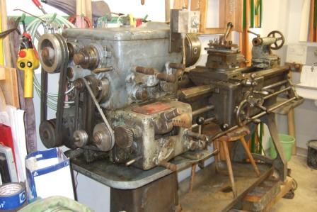

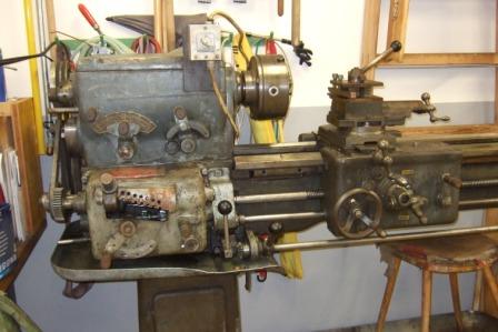

ich habe die letzte Woche über Ebay eine alte Drehbank erstanden.
Leider ist kein Typenschild vorhanden und es sind keine Hinweise auf den Hersteller auffindbar
(nichts eingegossen und nichts eingestempelt)
Der einzige Anhaltspunkt ist der Elektromotor: dieser ist von der Fa. APPARAT GmbH Esslingen.
Da vermutlich viele von Euch neben alten Unimogs auch andere alte Geräte und Maschinen behütet
und vor dem Tod im Hochofen bewahrt, frage ich einfach mal frech in die Runde:
Kann mir irgend wer sagen, wer diese Maschine hergestellt hat und was dies für ein Baujahr ist.
Oder kann mir grad jemand eine Kopie der Betriebsanleitung schicken :lol:
schöne Grüße - Stefan

Hallo Stephan,
so ne "Weisser + Söhne" hab ich auch teilweise. Da steht der Name aber unten auf der Tür im Guß. Ok, die is auch ne Flachriemen-Maschine...
mfG
Axel

ich habe die Bilder mal bei Peters CNCEcke verlinkt, aber bisher gibt es noch nicht konkretes.
#423880
vielen Dank für Eure Mithilfe!
ich habe inzwischen auf einer englischen Internet-Seite ein Bild einer ähnlichen Maschine gefunden:
(http://www.lathes.co.uk/schuchardt%26schutte)
Zumindest das Maschinen-Bett und der Schlitten ist derselbe.
Lt. dieser Seite ist diese Maschine von der Fa. Schütte in Köln.
Ich hab denen mal eine E-Mail geschrieben und hoffe auf eine Antwort.

Hallo Stefan,
Die Maschine ist von Hahn und Kolb Stuttgart. Da bin ich mir absolut sicher. Ich habe die gleiche.
Bei meiner ist vorne am Gehäuse unter der Schwinge ein Schild angenietet.
Unterlagen habe ich keine. Habe noch ein Dreibackenfutter mit Außenbacken. Das Futter ist auf die Welle geschraubt.
Der Flansch ist auch dabei. Das ganze Zeug brauch ich nicht mehr. Kannst mich auch anrufen. 06359 84510.
