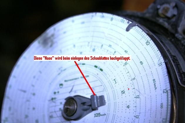

Möchte in diesem Zusammenhang gleich mal ne`Frage zum Fahrtenschreiber loswerden: Bei meinem ist keine "Nase" d.h. Aufnahme für die Scheiben vorhanden.Es scheint aber auch nichts abgebrochen zu sein.
Die Scheiben werden nur mit einer runden Messingscheibe+Schraube befestigt.
Wie ist das bei euren Fahrtenschreibern?

Hallo Ralf,
stell am besten mal ein Bild von deinem Gerät ein,
am besten eins von vorne, vom Typenschild, und von der Aufnahme...
So weiss ich nicht, wie Du das meinst...
Bei meinem KIENZLE TCO 11-6 sieht das so aus :

Hallo Christoph, Hallo Ralf
Für den alten 90 km/h Fahrtenschreiber soll es keine Scheiben mehr in Deutschland geben. Daher habe ich ihn gegen das neuere Modell getauscht. Die alten Scheiben hatten keine Arretierung über eine Nase. Nach dem Ausfüllen wurde die Tachoscheibe mit dieser messingfarbenen Scheibe und einem Rändel - Schnellverschluß (als Einheit) gehalten. Vor dem arretieren mußte die Tachoscheibe auf die korrekte Uhrzeit gedreht werden. Dazu war auf der Rückseite des Schlosses ein kleiner Zeiger angebracht. Die Uhr lief auch nicht elektrisch, sondern mußte mit einem Hebel aufgezogen werden, maximale Laufzeit ca. 60 Stunden. Echt unpraktisch.
Falls Interesse besteht, würde mich von dem alten Ding trennen.
(mit noch einigen Scheiben, falls ich die finde)

Hallo Ingo,
genau so ein Fahrtenschreiber ist bei mir eingebaut,hast du sehr gut beschrieben.
Da ich den MOG nur privat nutze,stört mich der alte Fahrtenschreiber nicht da ja keine Pflicht besteht mit Scheibe zu fahren.
Mache nur Gelegtlich eine rein ansonsten ist zum Schutz der Nadel eine Kunststoffscheibe drin.
