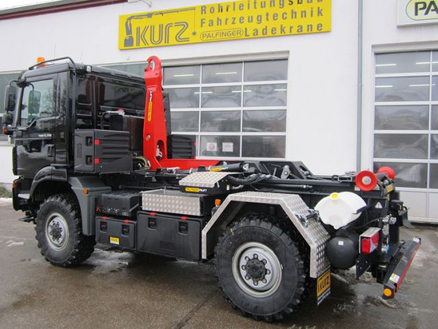

Der MAN TGM wäre ja auch mein Unimog Ersatz! Mit 3m Radstand, schon sehr mogähnlich! Dann noch mit Blatt-Luftfederung,... Bzgl. der Anhängelast und anderen Sonderwünschen gibt es spezielle Umbaufirmen, die eigentlich jeden Wunch erfüllen können. Dei 24to Anhängelast wäre hier echt interessant! Bei MAN z.B. Toni Maurer. Und ich denke dann immer noch günstiger als Unimog!
Das angefügte Bild geht in Richtung vom Traummog! Ein TGM mit Abrollkipper - dann bin ich für alles gerüstet! Kann normale Container (Kipper) aufziehen, oder einen Container mit Ladekran, usw. Universeller gehts nicht.
Oder schaut mal beim Rudi Treu rein - da ist zwar ein TGS zu sehen, aber mit Heckzapfwelle und komplett abnehmbaren Kran! Im Sommer fährt er mit Ballenpresse, im Winter beschickt er den Zapfwellenhacker mit dem Kran!
Das sind natürlich Sonderumbauten, aber ich denke ohne den neuen Unimog schlecht machen zu wollen (der neue wird ja eh wieder etwas besser), ausstattungsbereinigt, ist der Preis beim LKW sehr interessant!
Christian

#432700
Ch.Maier hat geschrieben:
Ich denke da wärst du mit ner Dautel Wechselbrücke besser bedient wie mit nem Hakenwagen, der Hakenaufbau ist doch ziemlich schwer im Vergleich
Vorteil vom Haken ist nur das du den Aufbau/Container direkt aufn Boden stellen kannst, während die Dautelbrücke auf Stützen abgebrückt wird.
#432715
Mit einem Dautel Wechselsystem bin ich zu gebunden und auch zu langsam.
Mit Hakengerät ist ein Wechsel in ein paar Minuten möglich - ich muss nicht so exakt fahren und kann auch Baumaschinen o.ä. laden! Ich habe genormte Container, die ich überall relativ günstig kaufen kann, usw.
Der Gewichtsunterschied ist gar nicht so tragisch, weil man ja immer einen Hilfsrahmen benötigt - auch beim einfachen Kipper. Aber das Hakengerät ist natürlich etwas schwerer.
Wie gesagt, wäre auch nur mein persönlicher Favorit, die Geschmäcker sind verschieden und abhängig vom Einsatzzweck!
Christian
