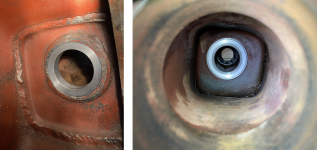

Wie sieht das auf der anderen Seite, also am Differential aus? In meinem Achsgehäuse ist keinerlei Führung (kegeliger Sitz oÄ) vorhanden, siehe Bild 2.
Bild 2.jpg (1.09 MiB) 559 mal betrachtet
Das Gummi würde also nur durch Druck in Position gehalten werden. Durch Vibrationen oder wenn das Gummi über die Jahre hart wird, kann das Hüllrohr also herunterrutschen und würde dann auf der Steckachse schleifen.
Hat jemand ein Bild oder eine Info für mich, wie das bei einem 411 Achsgehäuse gestaltet ist? Gibts da evtl. eine Führung oder Zentrierung des Gummis oder Hüllrohrs, dass das in Position bleibt?

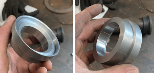

#579764
Moin,
ich möchte nochmal meine Lösung für Interessierte oder jene, die selbst einmal das Problem haben, präsentieren.
Damit die Gummidichtung differentialseitig vernünftig geführt wird, habe ich eine Buchse gedreht, die in den vorhandenen Sitz im Achsgehäuse gepresst wird. Die andere Seite der Buchse ist ausgedreht, sodass die (etwas kleiner geschliffene) Gummidichtung genau hineinpasst und ca. 6 mm tief sitzt. Damit ist das Herunterfallen verhindert und gleichzeitig die Dichtfläche durch den seitlichen Druck etwas vergrößert.
