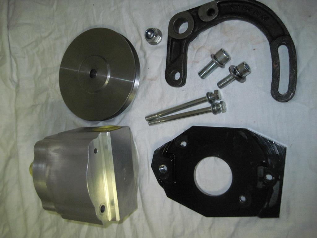

Bild 1 :benötigte Teile

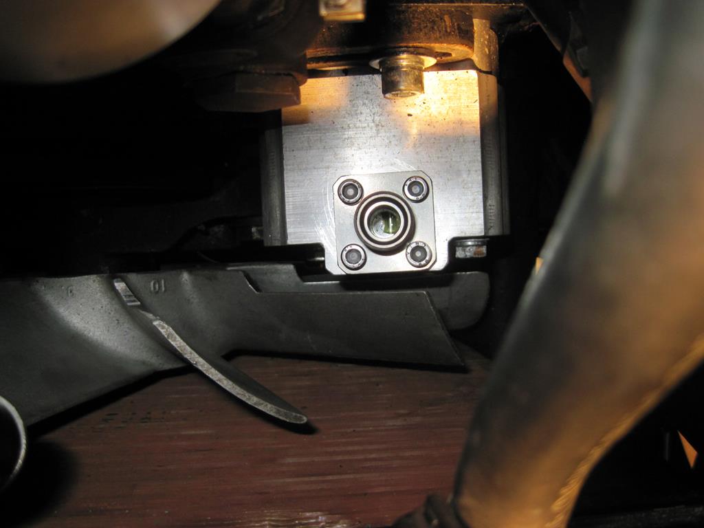

Bild 2 :Lüfterflügel zwischen Pumpe und Kühler.

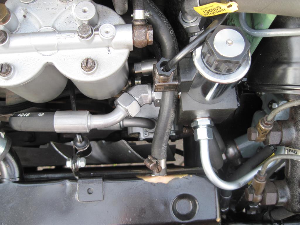

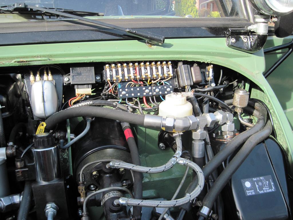

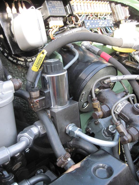

Bilder 3-5:Einbaulage Wegeventil und Hydraulikleitungen Bypass.

auf den Bildern aus dem Motorraum erkenne ich, dass ein Bremsflüssigkeitsbehälter fehlt. Ist das so ratsam?
nein, die Betriebserlaubnis ist dadurch erloschen. Derr Eingriff ins Bremssystem führt dazu, das bei Leckage am Kupplungs- oder Bremssystem alles ausfällt. Das Zweikreissystem muss so aufgebaut sein, dass bei einem defekten Kreis der zweite Kreis nicht beinträchtigt wird.
Hier ist ein typisches Beispiel, bei dem auch bei noch so perfekt erscheinender Arbeit ein grober Fehler durch mangelndes Wissen produziert wird.
Bei Bremsflüssigkeitsverlust kann man in dem Falle weder auskuppeln noch bremsen.
