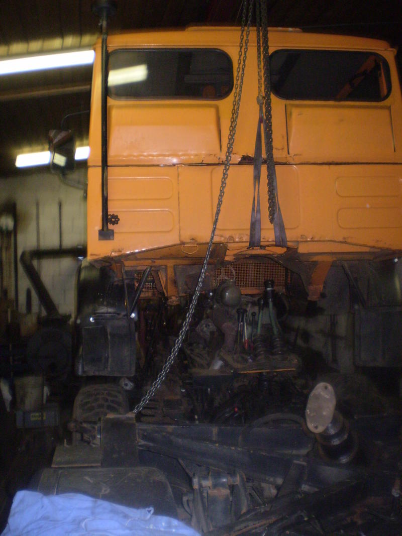

wie bereits in einem ähnlichen Beitrag angekündigt, will auch ich die Arbeiten an meinem 417er mit allen UNIMOG-verrückten teilen
Dazu noch ein kurzer Abriss des Mogs: EZ 09.1990 bei der Stadtverwaltung Nürnberg, in 2006 Verkauf an ein Gartenbauunternehmen und in 2010 ist mir der Mog ins Netz gegangen. Seit dem hab ich hauptsächlich die Technik instandgesetzt, d.h. Anlasser, Bremsschläuche, Zapfwellen und Heckkraftheber nachgerüstet, Spurstange und und und!!!
Da mir aber als Soldat nur die Wochenenden zum schrauben und basteln bleiben, schiebe ich die Beseitigung der "Blasenentzündung" am Fahrerhaus schon über ein Jahr vor mir her.
In einem spontanen Anflug an Ehrgeiz in den Weihnachtsfeiertagen hab ich also die Hütte runtergenommen und abgesehen vom Amarturenbrett alles rausgeschmissen.
Dabei kamen natürlich noch einige Stellen zum Vorschein, die ich so nie vermutet hätte.
Das ist auch der hochwertigen Verarbeitung der Fahrerhäuser geschuldet!!!
Somit hab ich erst mal großzügig(aber mit Bedacht und Verstand) einen Großteil der maroden Stellen entfernt
und werden im Moment vom Metallbauer nachgefertigt.

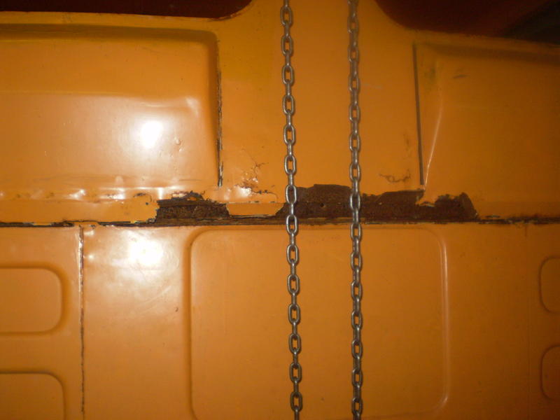

der offensichtliche Schaden an der Rückwand
Ecke rechts hinten
Rest der Rückwand

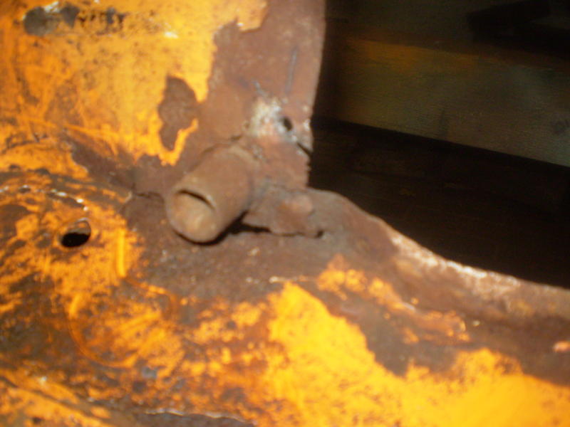

leider hab ich nichts bekommen, deshalb bau ich die Rückwand Stück für Stück wieder auf. Ich fange an der Kante aus Bild 4 an und arbeite mich dann nach oben.

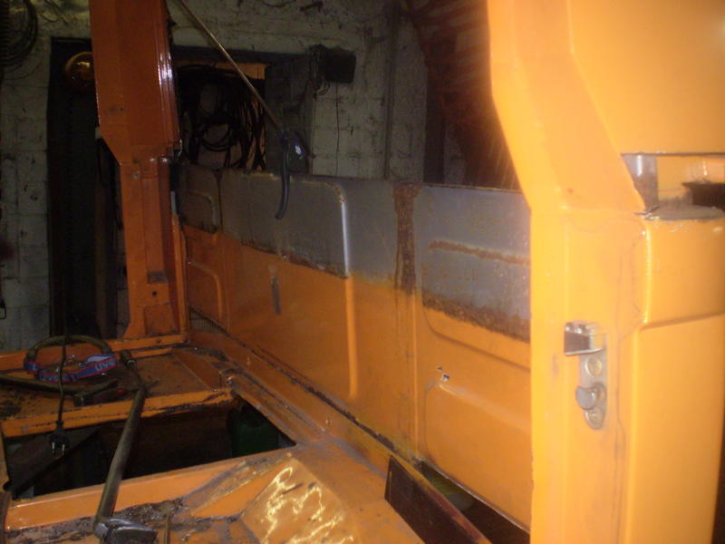

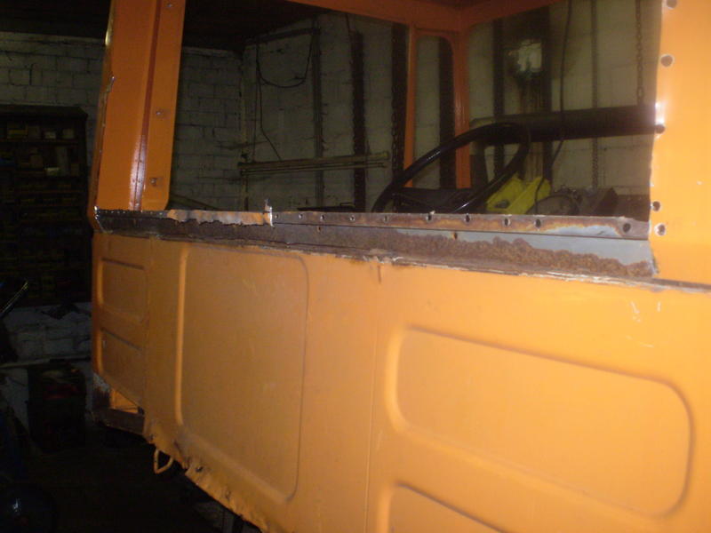

nachdem ich diese Woche zwei Profile bekommen habe, wurde heute der Rahmen für die Windschutzscheibe wieder eingeschweißt und ein Teil der Rückwand erneuert. Da ja der untere Teil der Rückwand aus drei Teilen besteht, hab ich den mittleren Teil genau an den Überlappungen der Punktschweißungen herausgetrennt, da da auch der Modder hinter saß
