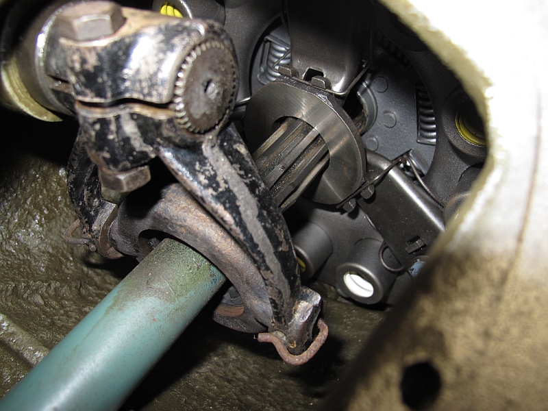

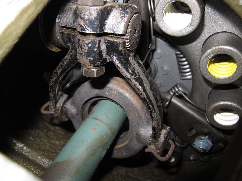

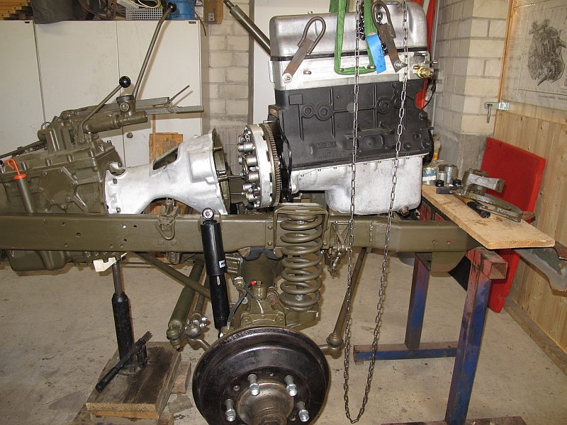

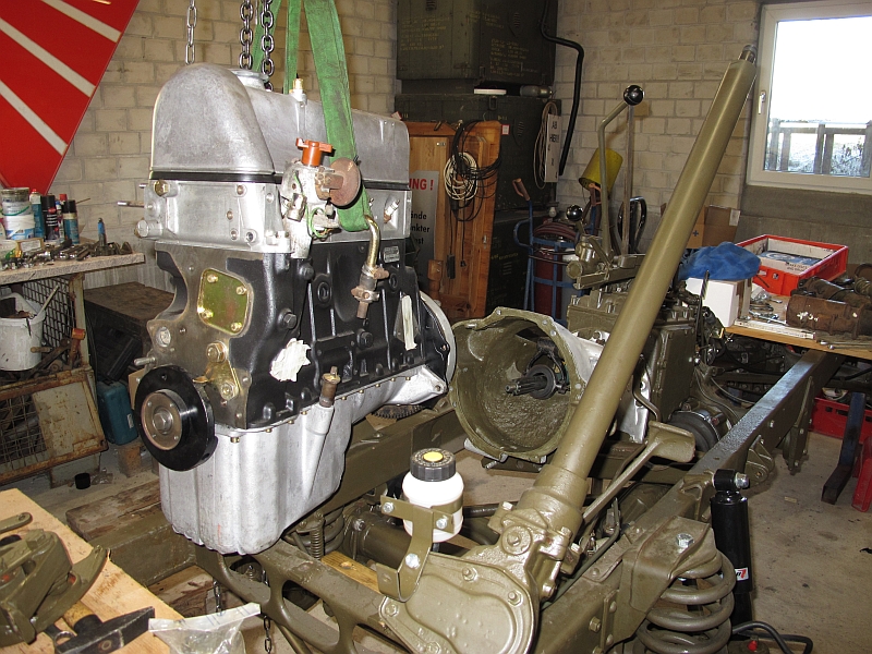

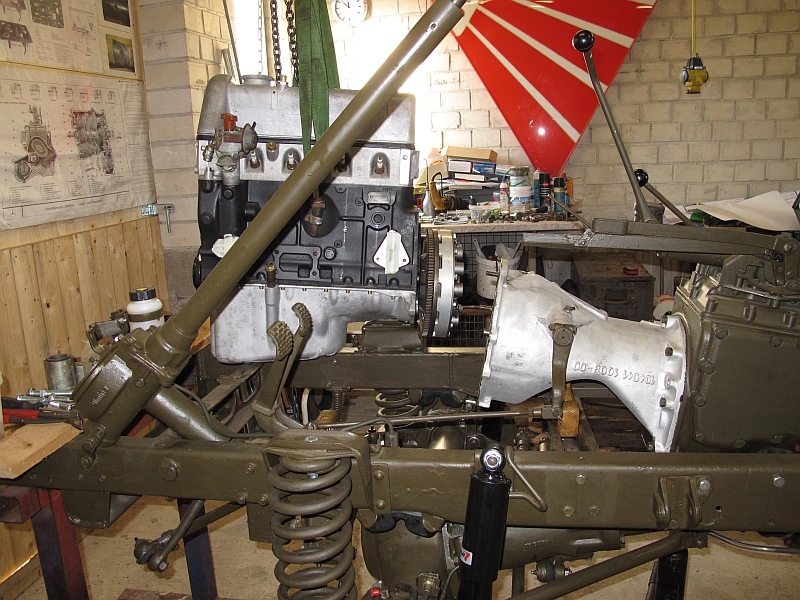

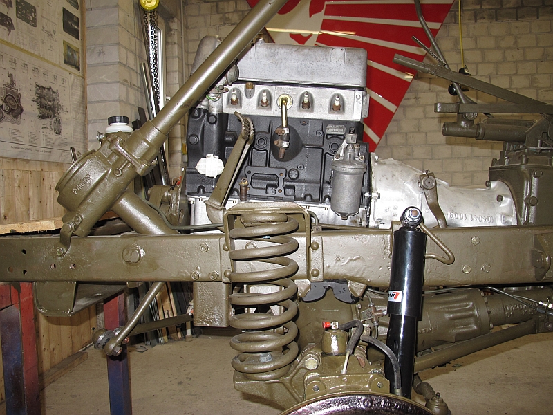

Nun zur Hochzeit von Motor und Getriebe:
Mit Kettenzug und Hubgeschirr wird der Motor platziert
4061
4062
4060
Getriebewelle in Kupplungsscheibe eingeführt, dank Zentrierdorn gleitet die Welle fast mühelos in die Verzahnung.
4059
4058
4046

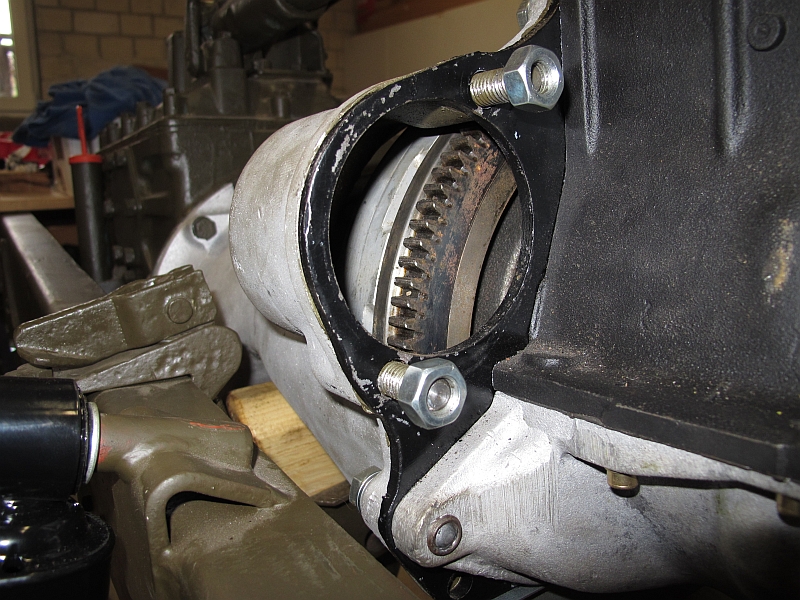

Motor und Getriebe vereint!
4044
4057

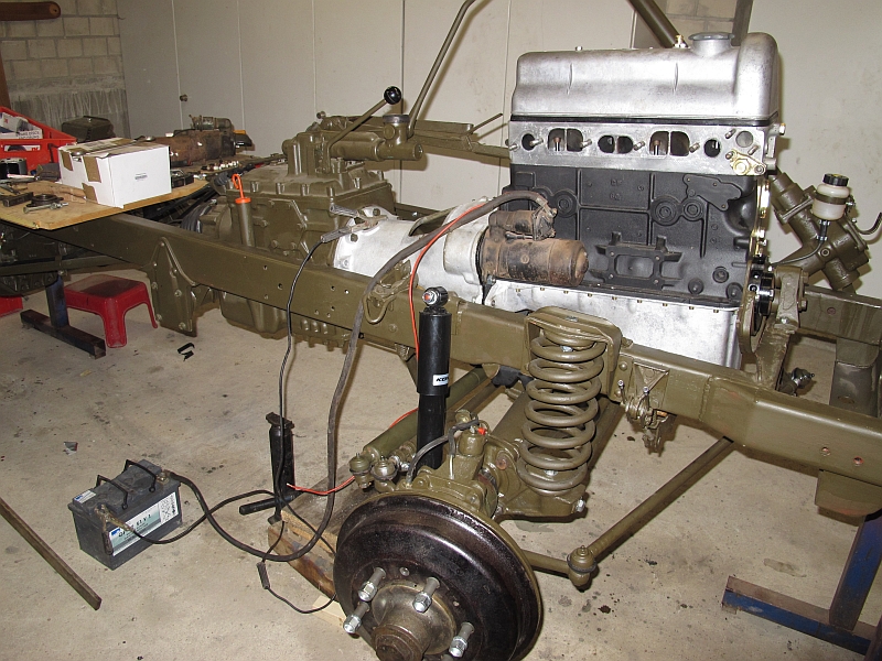

Mit provisorisch eingesetztem Anlasser wird eine erste Drehprobe absolviert, natürlich schon mit Motoröl gefüllt:
4067
Alle dreht sich und nirgendwo ein Kratzen.
Plumps, ein Stein fällt vom Herzen. keine groben Fehler gemacht.
6659
