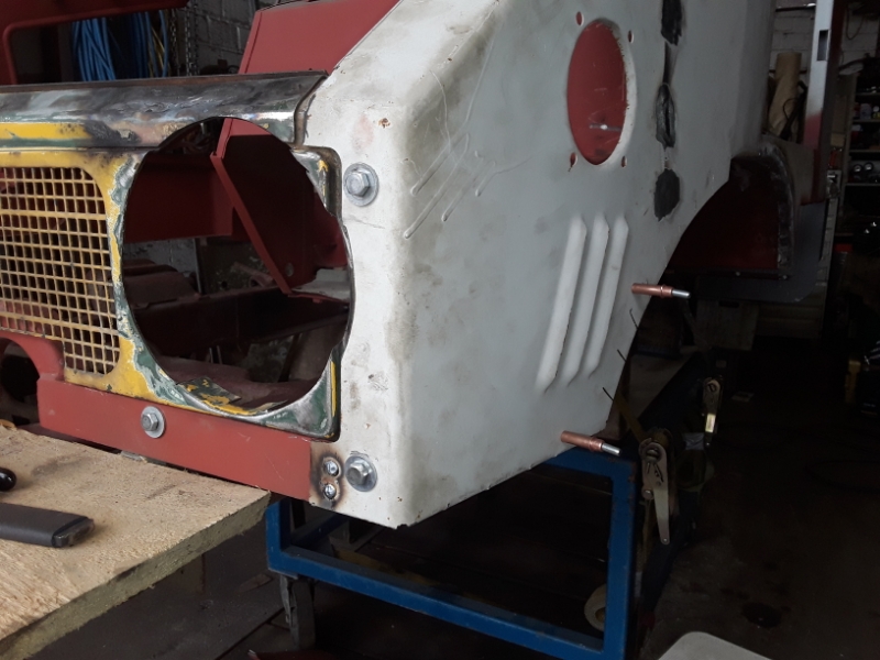

Seitenwand Fahreseite
7196
Den Frontgrill bekomme ich einfach nicht passend.
Zu spät bemerkt, daß dieser vom Unimog 401 ist und die kleinen Unterschiede zum 411er doch einiges ausmachen. (Text geändert 30.8.20)
Jetzt sind riesen Löcher drin und ist nun fast nicht mehr zu gebrauchen. :evil:
7197
7198
7199
7200

Re: 411114 : Mein olivgrünes Osterei, eine Wiederauferstehun
Verfasst: 31.08.2020, 17:53
von UFH
ich dachte das war beabsichtigt, augenscheinlich ist der direkt Unterschied der Zapfwellenausschnitt, 13 Gitterkästchen beim 401 und 9 beim 411 wenn ich mich recht entsinne.
Aber eins kann ich dir sagen, die Spaltbreite zwischen Grill und Seitenteil ist gerade bei frühen 411 Hütten seht häufig zu sehen. Meiner hatte auch ab Werk einen Breiteren Spalt dort(Grill verschraubt wie orginal Seitenteil Beifahrerseite hat nichts abbekommen.
Verfasst: 31.08.2020, 18:40
von Jochen.Schäfer
Hallo Hannes,
Ein breiter oder schmaler Spalt würde mich auch wenig stören. Das kann man beiarbeiten.
Aber wenn die Haube beim besten Willen nicht winkelig in die Öffnung passt, dann schon.
Bohrlöcher auf Langloch gefeilt und Anschlagpunkte habe ich schon nachgearbeitet. :flex
Habe noch das ursprüngliche Grill vom blauen Osterei, da fehlt aber auch eine Seite.
Aber die kann ich ja eventuell vom gelben 401er Grill abschneiden und dort ansetzen.
