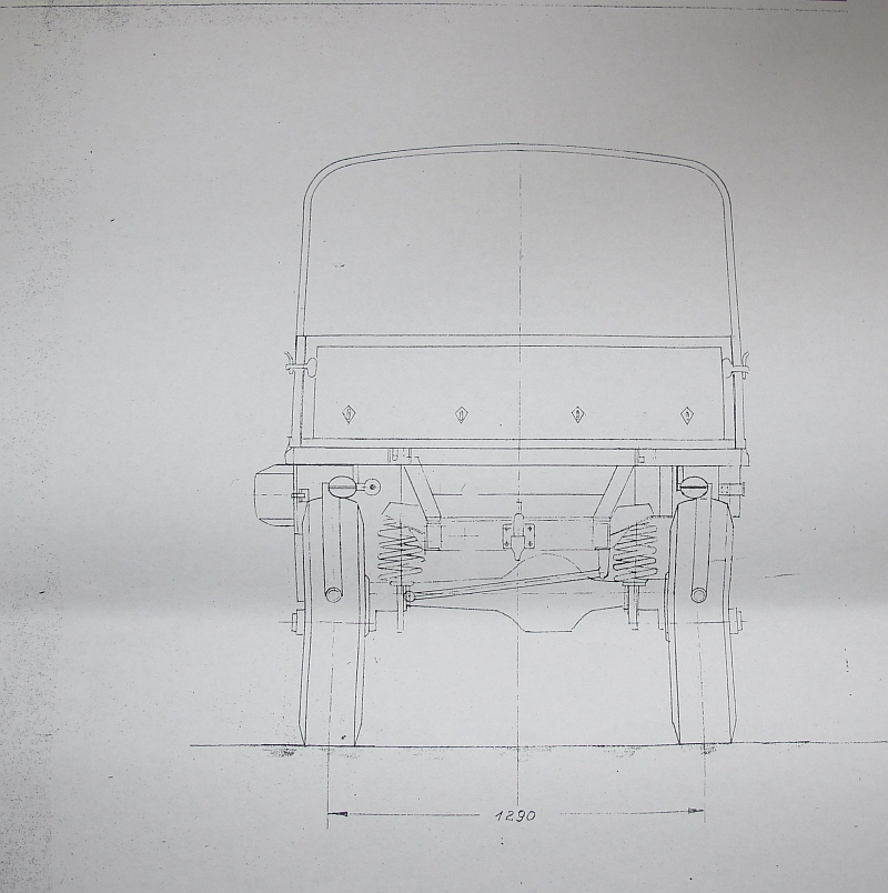

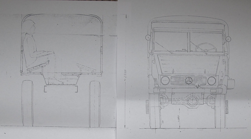

Hallo Freunde,
nach dem Treffen Aufenau habe ich diese wichtigen Unterlagen von C.H.Vogler und Heinz Schnepf erhalten:
Seite 1:
1200
Seite 2:
1201
Seite 3:
1202
Seite 4:
1203
Bei der Materialbeschaffung hat sich noch nichts Neues ergeben, ich warte immer noch auf meine Rahmenteile.
Jochen
(Habe den Bericht vom Bilder-verlinkungs-Test bereinigt, vielen Dank für eure Hilfe)

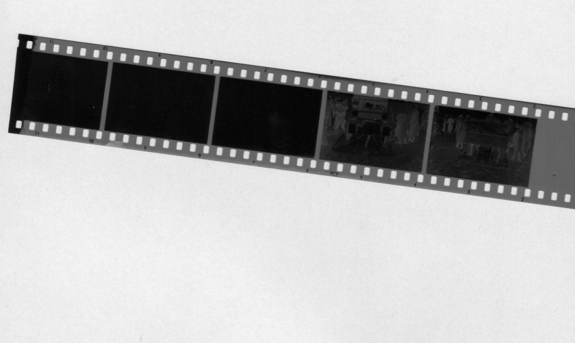

Neue Erkenntnisse:
Letztes Jahr konnte ich ja durch Zufall einen Bildersatz im großen E Kaufhaus ersteigern.
Mit dabei war auch der Negativstreifen der Aufnahmen.
Habe diesen Negativstreifen einem professionellen Fotolabor übergeben und dort sind wahrlich fantastische Aufnahmen sichtbar geworden:
1718
1714
1715
1716
1712
1713
Die letzten 2 Bilder mit der Landeplattform waren mir ja schon bekannt,
ABER die 3 (für mich nur schwarzen) Negative haben mich schon etwas umgehauen, dem Fotographen sind sie sofort aufgefallen und hat mir erst deutlich gemacht, was dort zu sehen sein könnte.
Ich habe dann noch etwas in diese Richtung geforscht und diesen Lehrfilm der frühen Bundeswehr gefunden:
Hier sieht man zwar nicht diesen Abwurf, kann sich aber ein Bild über die Transportmaschine Noratlas und den Stauraum im Flugzeug machen. Auch sonst ein schöner zeitgenössischer Film mit Unimog!
Jochen

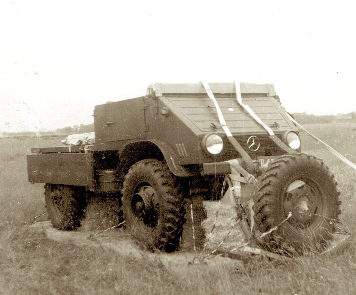

Wer die Bilder in den 2 Beiträgen genau betrachtet, sieht das es sich um 2 verschiedene Abwurfversuche handeln muß! Andere Abklebung der Scheinwerfer, Grasfläche glatt oder hochgewachsen, Verzurrketten und Drahtverspannung , Kennzeichen Bundeswehr und französische Armee, Beschriftung im Motorraum BU3-BU4 auf dem Ventildeckel,....

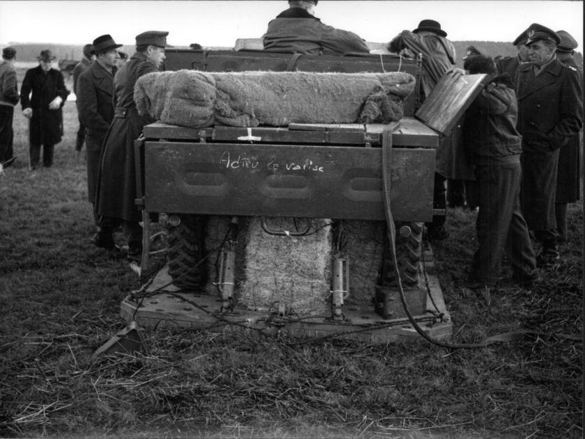

Nachtrag 3.8.2020
Noch ein Bild von dieser Aktion beigefügt, andere Ansicht:
7120
Man erkennt einteilige Pritschenbracken
Jochen

sensationell, deine neuen Bilder. Ja, es gibt Unterschiede. Auch der Zündverteiler ist anders, hinzu kommt der matte und der glänzende Stern. Auffällig bei beiden ist die zusätzliche Lagerung der Kabine in der Mitte, eine Mischung aus drei und vier-Punkt Lagerung? Beim zweiten Unimog erkennt man auch gut die Rahmenverbreiterung.
Schade, dass man das Typenschild nicht lesen kann. :cry:

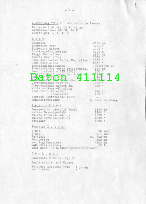

Hallo Freunde,
Meine Bitte vom Mai 2011 trägt immer wieder Früchte, Danke dafür!
Es handelt sich um die Fahrgestell-Nummer: 411114 8590001
Meine Bitte nun an euch, ob es in euren Sammlungen Bilder und Unterlagen zu diesem Fahrzeug gibt und mir vielleicht zugänglich machen könnt.

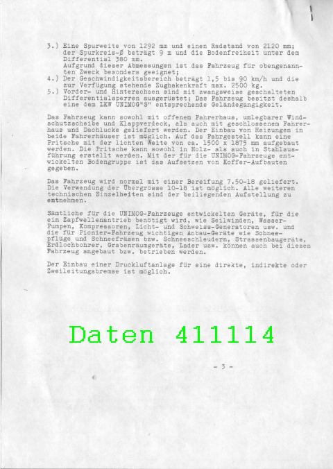

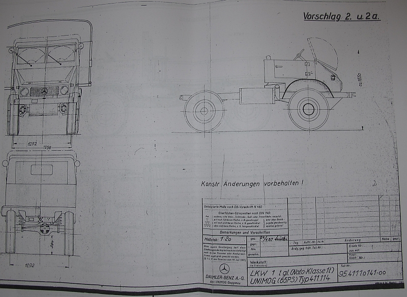

Ein guter Freund brachte mir einen großen Ordner mit Unterlagen aus dem Archiv der Bundeswehr.
Einen kleinen Teil davon möchte ich euch präsentieren:
4614
4618
4617
4616
4615
Es sind Unterlagen über die Beschaffung einer Zugmaschine 1to, das Auswahlverfahren mit Testfahrten der Versuchsmuster verschiedener Hersteller und Unterlagen der Verhandlungen über das ausgewählte Fahrzeug.
Ebenso die diversen Berichte der testenden Truppenteile, Besprechungsprotokolle zwischen Mercedes Benz und Beschaffungsamt mit technischen Vorgaben und Preisangeboten.
Die Protokolle der Abwurfversuche bei der französischen Armee und Testfahrten der deutschen Truppenteile.
Eine fast lückenlose Historie der Fahrzeuge von Testbeginn 1956 bis hin zur Ausmusterung der entgültig bestellten 4 Fahrzeuge im Jahr 1964
Viele meiner bisherigen Erkenntnisse sind hinfällig, neue interessante Details sind dazugekommen.
Einfach fantastisch!
Jochen

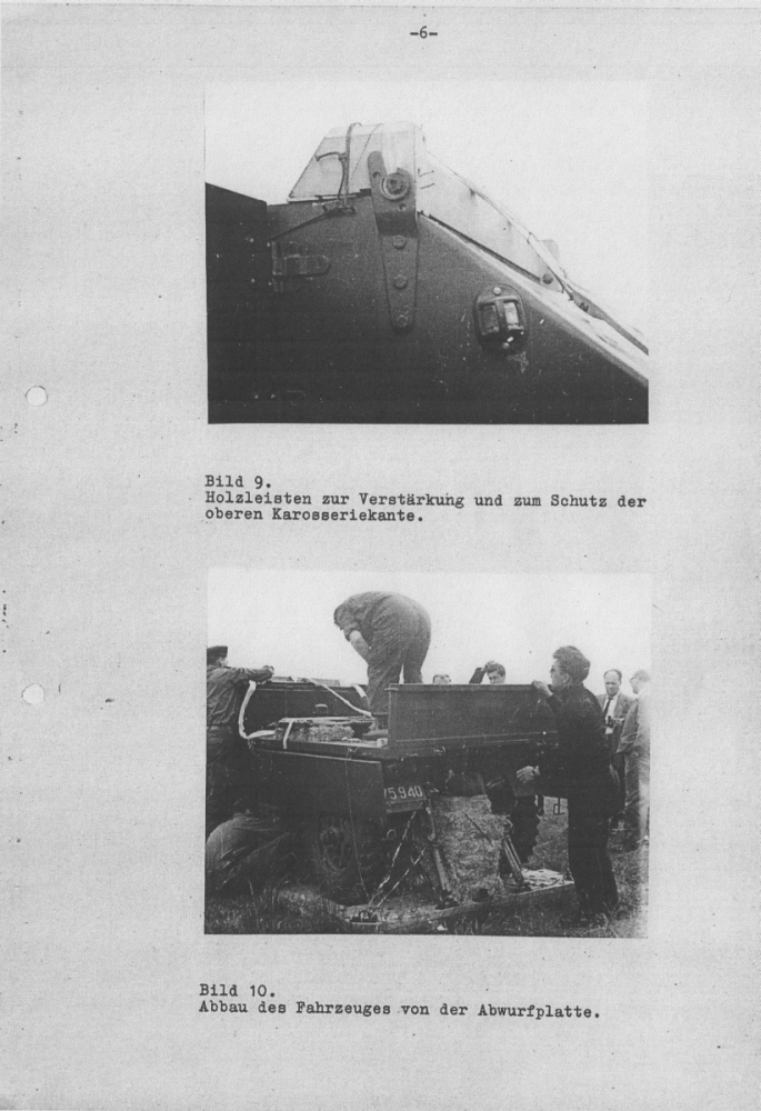

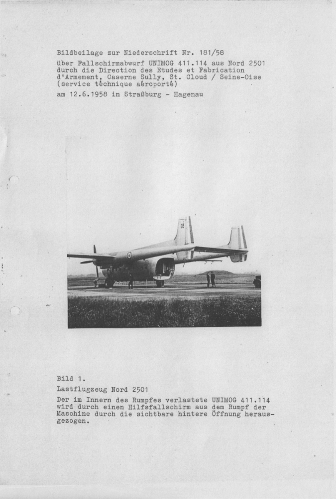

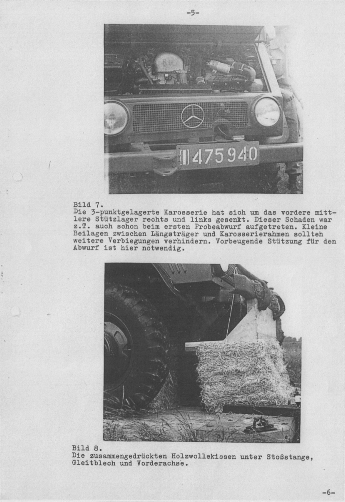

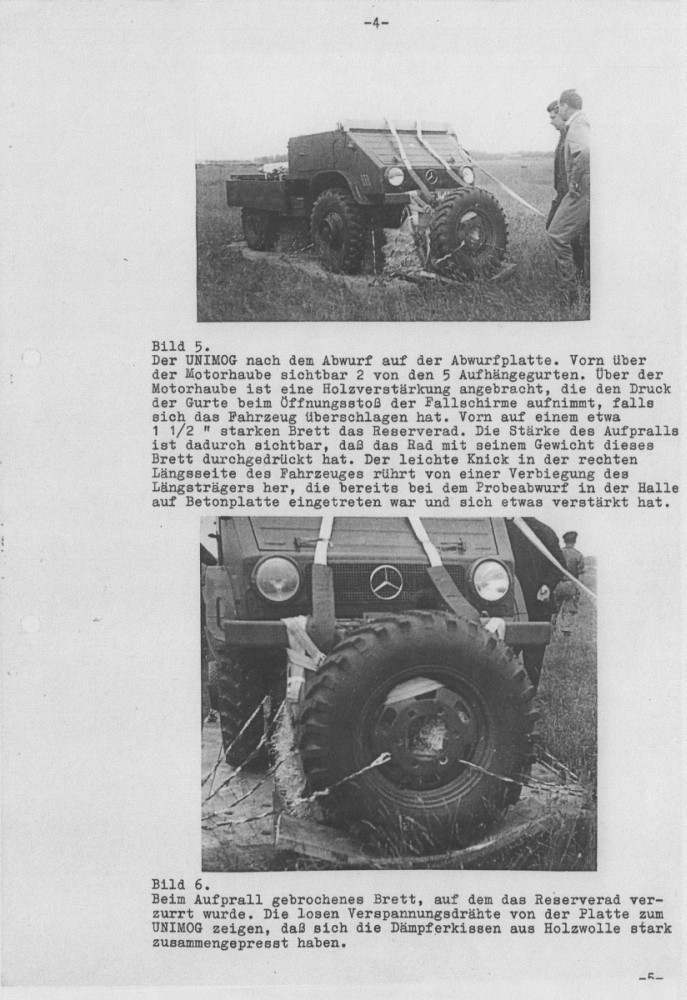

Hier die Bildtafeln zum Absetzversuch der Fr. Luftlandedivision am 12.06.1958 in Straßburg Hagenau
4619
4620
4621
4622
4623
4624
4625
