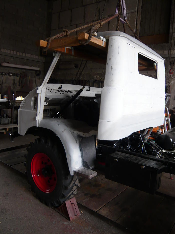

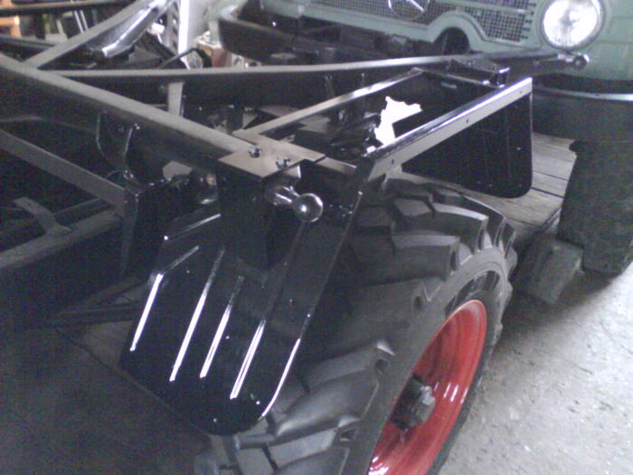

So, nach langer Zeit gibt es wieder was zu berichten:
Die Kotflügel (orginal Nachbauten von Mog-Parts) sind nun Lackiert und montiert. Muss aber nochmal drüberlackieren da es nicht so ganz gelungen ist wie ich es wollte. Muss auch noch die Gummiverbreiterungen montieren. Jetzt aber mal 2 Bilder davon:

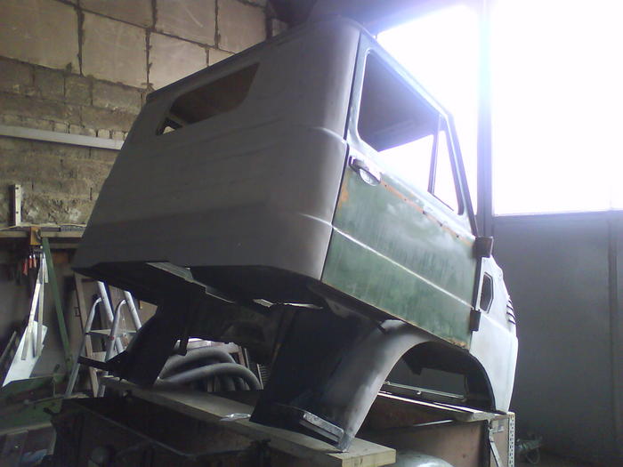

#253590

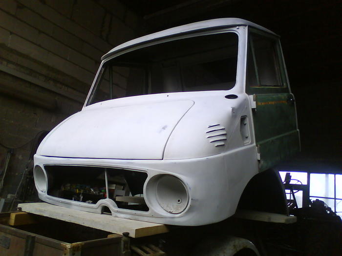

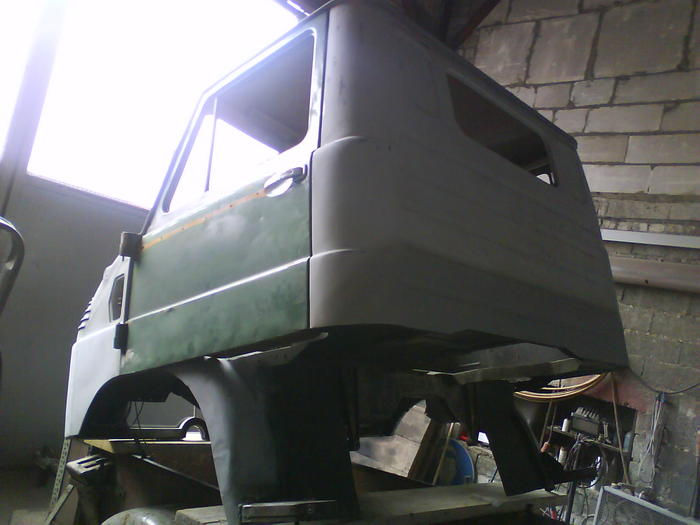

so Leute,
heute konnte ich endlich meine Kabine abholen. Sieht nicht ganz schlecht aus ;-) Bilder werd ich morgen nachreichen. Muss jetzt noch ein paar Vorbereitungen und anpassungen machen und die Türen richten (das wellige Blech und Rostbehandlung) und dann kann sie Lackiert werden. Die Kotflügel hab ich auch nochmal bearbeitet.

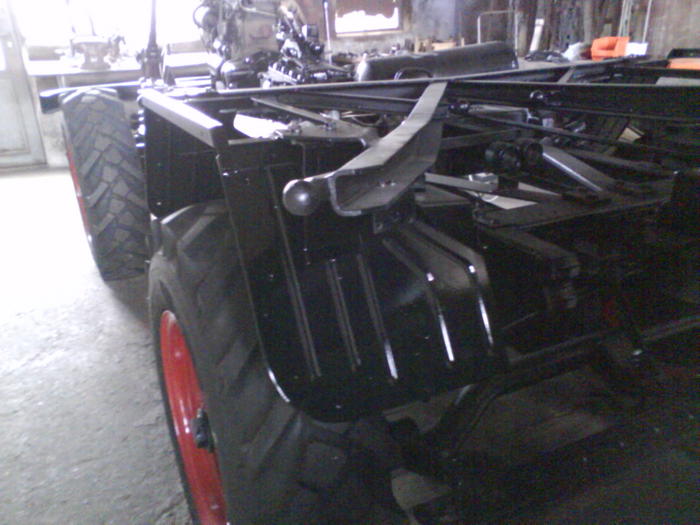

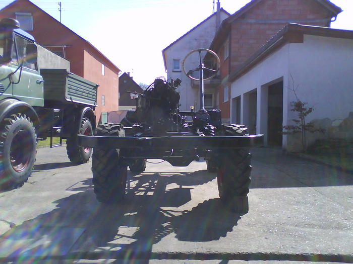

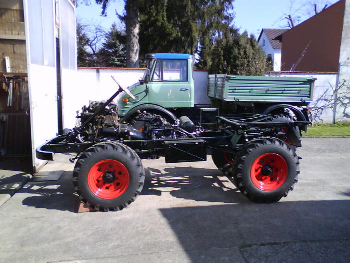

So, hier noch Bilder vom Fahrgestell in der Sonne:
Hoffe das bald die sog. "Hochzeit" stattfinden kann. Bilder sind leider wie immer mit dem Handy gemacht, deswegen die schlechte Bild, bzw Farbqualität.
#253736

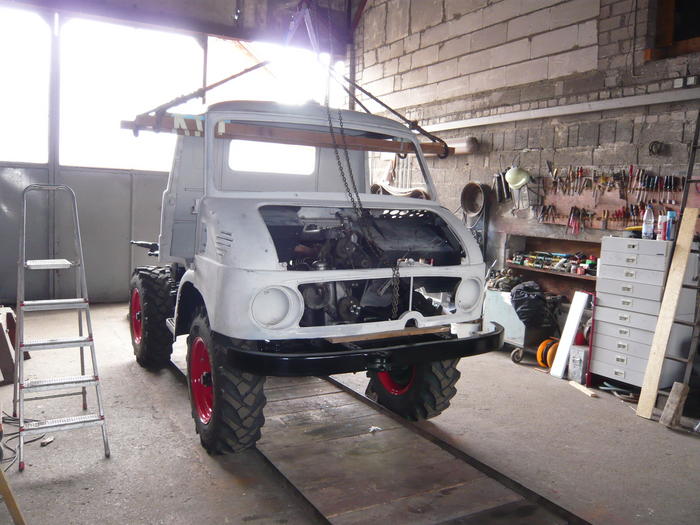

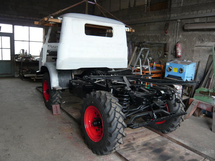

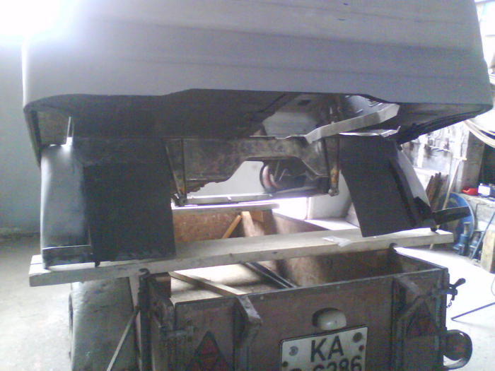

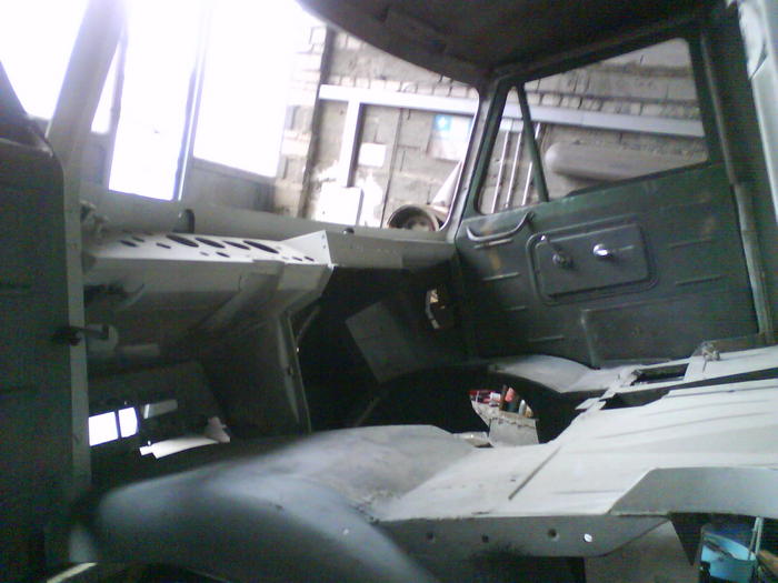

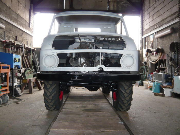

Und nun die Versprochenen Bilder:
Keine Panik, die Türen müssen noch gerichtet werden (die blieben noch bei der Kabine so lange wegen dem einpassen).
Jetzt kanns dann mal wider weiter gehen ;-)

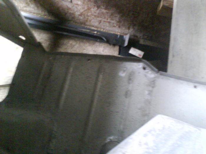

Hi Jens,
Hehe, Fussraum wurde geschweisst wenn du das wissen willst aber Foto kann mal nachreichen wird aber wohl erst heut abend da ich nacher noch weg muss.
Ich ;-)
