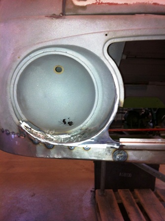

So die Frontmaske rechts ist nun soweit fertig! Bei dem Problem mit
den Türen kam noch raus das einer der Schliesskeile vom Schloss defekt
ist!Hat vielleicht einer noch einen liegen das er mir verkaufen würde?
#320373
Die Baustelle vorne links am Scheinwerfer ist echt heftig! Die Nachfertigung der Maskenprofile ist unglaublich zeitaufwendig.
Wir haben für die gerundeten Bördelungen eine Drahteinlage aus 3mm
Edelstahldraht gemacht um dem ganzen Stabilität zu verleihen.

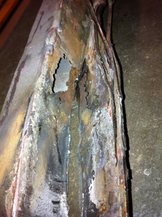

bambo hat geschrieben:So wieder eine Woche mit Neuigkeiten:
Einstieg Fahrerseite ist bis auf das Trittbrett soweit fertig.
Tja immer wieder ne Überraschung :lol:
Die Beifahrerseite gestaltet sich sagen wir mal suboptimal :roll:
Die Rahmenverlängerung und Träger des Spritzlappens ist hinüber!Was
auf der Fahrerseite noch gut war muss auf der Beifahrerseite raus :(

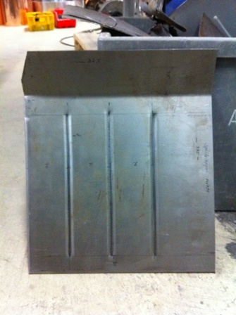

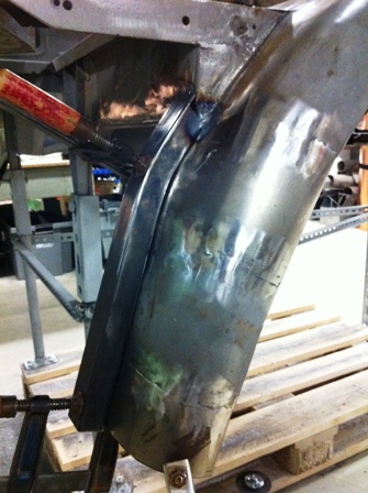

#320833
Ebenfalls der untere Teil des Kotflügels....
Hier konnte ich gleich ein Neues anfertigen.Das neue Rahmenprofil bekomme ich heute Mittag,den Spritzlappen habe ich schon fast fertig.
