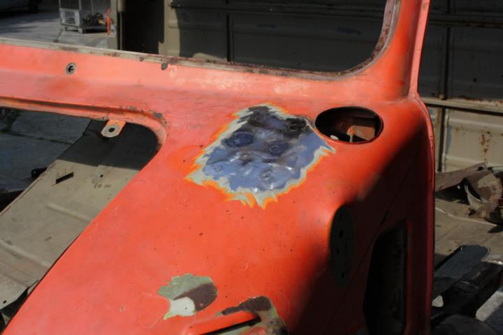

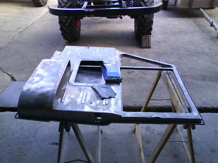

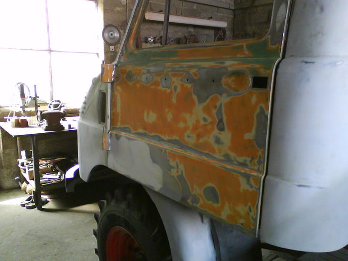

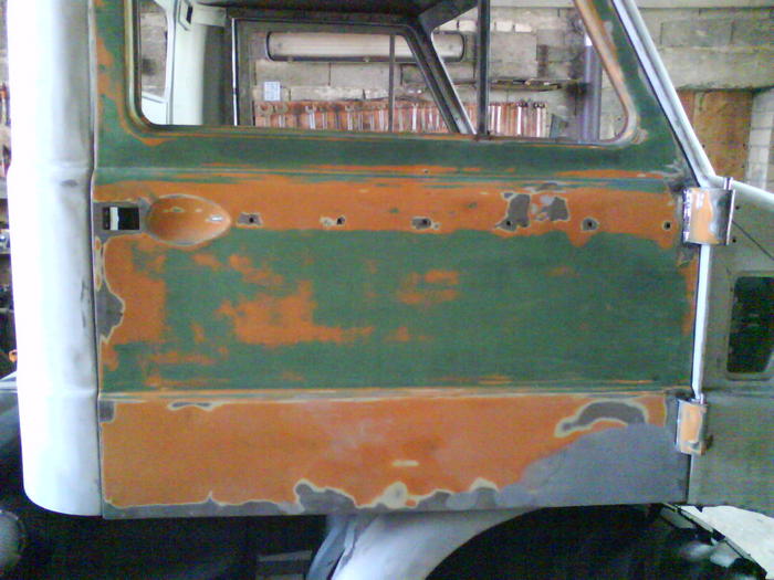

So es ging wieder weiter:
Türen richten war angesagt. Den alten Lack mal soweit runterschleiffen und das bisschen Rost an den Kanten entfernen. Danach noch unebenheiten soweit wie möglich rausgeholt und mit Aluspachtel ausgeglichen und mit Feinspachtel die Feinheiten erledigt.
Jetzt gehts dann noch an die Kabine, da müssen noch ein paar Stellen geschweisst werden und dann wird sie abgeschliffen. Ich hab mir auch Fachliche Hilfe in Form von unserem Karosseriebauer ausm Geschäft mit ins Boot geholt ;-) denke das ich bis Samstag soweit fertig bin das sie wieder vom Fahrgestell runter kann um komplett abgeschliffen und Gefüllert zu werden. Und dann gehts ab in die Lackierkabine ;-)
Also man liest sich ;-)

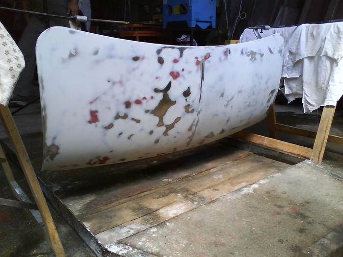

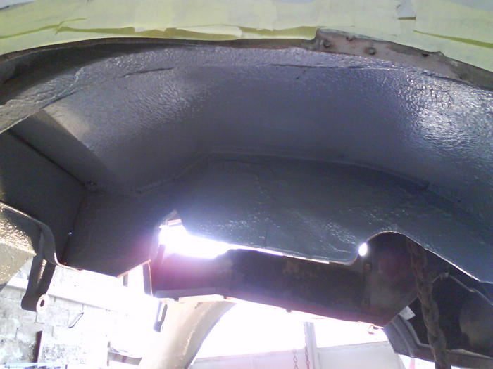

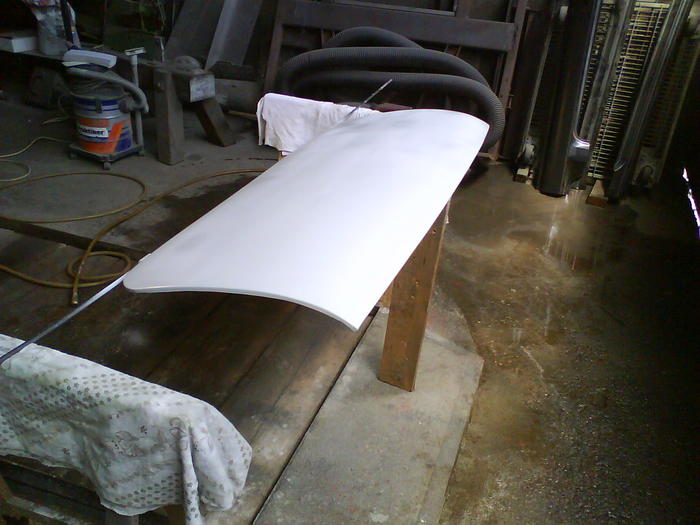

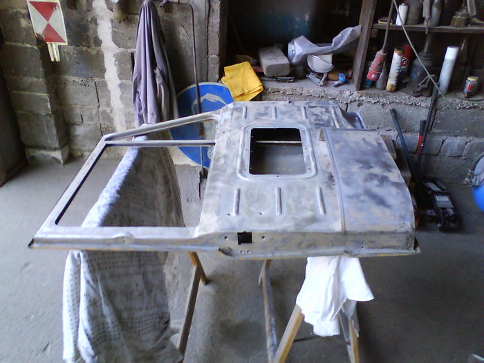

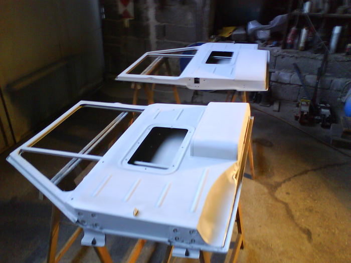

So, es geht wieder weiter.....
Diese Woche hatte ich Urlaub und am letzten Samstag, sowie diesen Freitag und Heute wieder unterstützung durch meine Arbeitskollengen (Karosseriebauer). Wir haben uns mal ordentlich an der Kabine, sowie Motorhaube und Türen zu schaffen gemacht.
Die Motorhaube ist mit 400`er Nassschmirgel abgeschmirgelt und gefüllert. Die Türen sind von Dreck und Rost befreit. Muss nur noch fertig abgeschliffen werden.
Der Unterbau der Kabine ist soweit nun auch fertig, sprich Entrostet (Sandgestrahlt und mittels Zopfbürsten und Schmirgelleinen), neue Bleche wo nötig eingeschweisst und grundiert sowie mit Unterbodenschutz versehen.
Und hier Bilder:

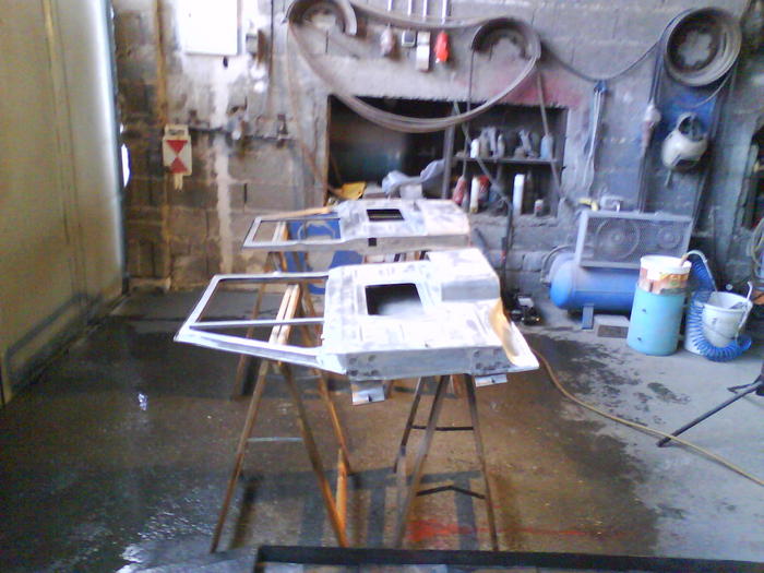

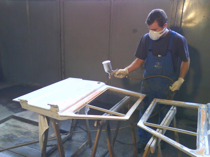

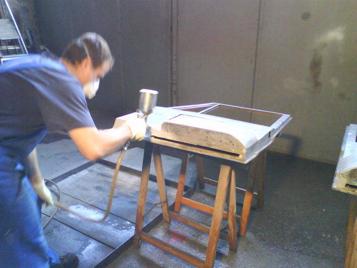

Hi,

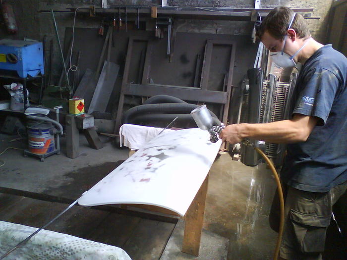

also, gestern und heute hat mein Arbeitskollege und ich, nach Feierabend noch die Türen bearbeitet. Gestern die Innenseite und heute die Aussenseite gefüllert. Bilder gibts natürlich auch:
Zuerst mit 400`er Nassschleifpapier abgeschliffen,
dann mit Druckluft getrocknet und mit Verdünnung Fettfrei gemacht,
den Boden darunter mit Wasser genässt um das Aufwirbeln von Staub zu unterbinden,
und dann gings los,

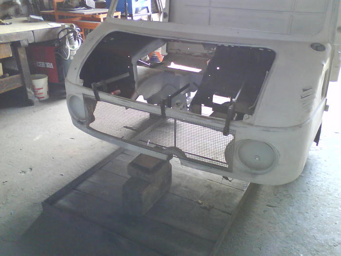

So,
hab am Samstag (da wars Wochenende noch schön ;-)), den neuen Grill für den Westfalia gerichtet.
Das Gitter ist bis auf die Dicke (Stärke des Bleches) Identisch zum Orginal.
Fals noch jemand was bräuchte, ich habe noch einiges Übrig, da könnte man ca 2 Grille rausschneiden!

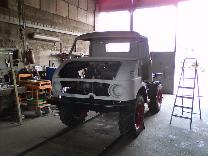

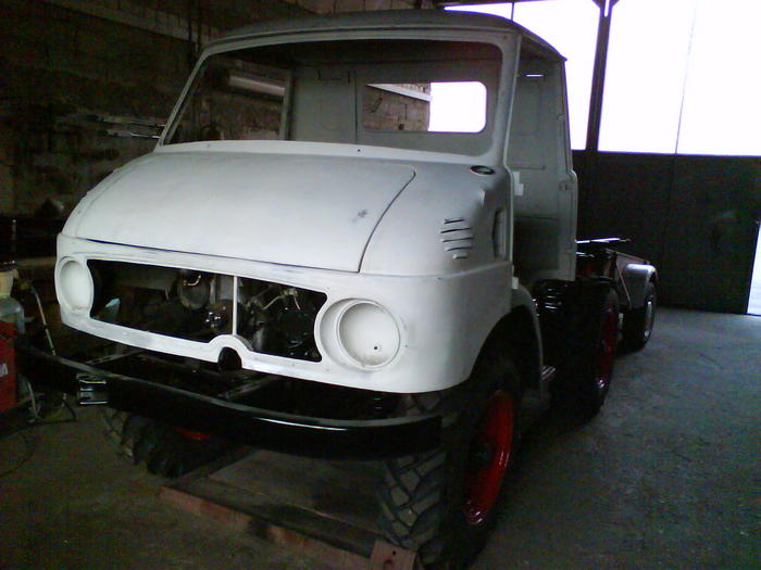

also ich habe mich für den Mog von Jens entschieden! Mit seinem Einverständnis werde ich den Bericht weiterführen.
Hab mal ein paar Bilder von gestern:
Vieeeeelen Dank auch nochmals an Dich Jens und Deinen Vater!!!!
Ohne Euch wäre es nicht so reibungslos gelaufen!
Nachdem wir ohne Stau recht gut Nachhause gekommen sind und abgeladen hatten mussten wir feststellen das die Garage nicht Mog geeignet ist :lol:
Also Garagentor raus :D
Leider hat es immer noch nicht gerreicht... :oops: Mit Spanngurte die Achse in die Federn gezogen und etwas Luft aus den Reifen dann:
GESCHAFFT!!!
Heute dann Teile verräumt, Türen und Haube montiert und einfach nur Freude empfunden :D
Ich werde jetzt relativ zeitnah die Hütte demontieren und hab mich auch dazu entschieden diese zum Sandstrahler zu bringen, am Dach und innen muss noch das ein oder andere gemacht werden.
Werde da ich ja ein Mogneuling bin einige Fragen haben und hoffe ich nerve Euch nicht damit!
Der Garagenumbau ist auch schon in Planung damit der 411er geschmeidig reinflutscht :D
Viele Grüße Carsten
