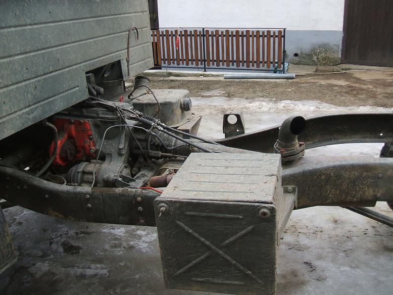

Hi Leute hab am Mog gezangelt
die ersten zwei punkte in angriff genommen
und schon die ersten wehwehchen.
Bremsen soweit OK muss ich nur ein bisschen einstellen
aber ansonnst war nur Flüssigkeit einzufüllen und zu entlüften.
Kupplung nachgestellt, habe aber keine Verbesserung erziehlt,
wenn ich voll drauf steige hört man das Drucklager.
das ist nicht gut oder :(
Papiere naja, Bürokratie ist am arbeiten, sieht aber ziemlich sch.... aus :?
das gute heute war, neues frisch duftendes 91er Benzin rein :twisted: . und fahren.
Motor lauft sehr gut, keine Fehlzündungen mehr. und springt sofort auf den ersten drücker an.
muss ich eigentlich einen Bleizusatz beimischen :?:
und noch eine Frage hätte ich, kann mir jemand erklären
wo der Hebel für den Nebenantrieb ist, ich denke nämlich, das das
bei mir nur eine Gewindestange ist (siehe Foto) und noch dazu funktionierts nicht.
gruss Markus

#372806
Hallo Markus,
... sieht doch ganz manierlich aus.
Für die Erstellung der Papiere ist eine Datenkarte vom Hersteller (zu bekommen in Wörth) hilfreich.
Da wo die Gewindestange nach oben ragt, ist tatsächlich normalerweise der Schalthebel für den Nebenantrieb.
Bleizusatz ist notwendig, wenn die Ventilsitze nicht "modernisiert" wurden, was unwahrscheinlich ist.

Hallo Markus,
Was deine Kupplung angeht: Bitte sei vorsichtig mit der Einstellung. Da kann man Einiges falsch machen und dann brechen die Ausrückhebel im Kupplungsautomaten (Schwachstelle) ab und es geht Einiges zu Bruch.
Kupplungseinstellung so vornehmen, dass Kupplung so gerade eben trennt, wenn das Kupplungspedal ca. 3-4 mm vor dem Endanschlag / Bodenblech ist, also ganz weit unten. Lies dir sicherheitshalber die entsprechenden Beiträge noch mal durch (Suchfunktion benutzen)
Was die Geräusche des Ausrücklagers bei getretener Kupplung angeht: Auf der halben Strecke zwischen Motor und Getriebe sitzt von oben eine Blechabdeckung auf dem Kupplungsgehäuse, die mit zwei Schrauben SW13 abgebaut werden kann. Da drunter ist dann das Ausrücklager sehr gut zugänglich. Unter Umständen hiflt es, das Lager mit WD40 zu "baden".
Lappen drunter, damit WD40 nicht zu sehr an die Kupplungsscheibe kommt.
Etwas davon kann die schon aushalten, ohne zu verölen, wenn es die originale BW- Cerasinterscheibe mit den vier Flügelchen ist.
Beste Grüße aus Viersen, (im verregneten Rheinland)
Klaus

Hi Leute
tja gemeldet hat sich heute keiner, wegen den Papieren.
(was ich natürlich erwartet habe :( )
Kupplung muss ich dann warscheinlich wieder zurück stellen.
denn wenn ich drücke, macht sie nach drei Virtel der Wegstrecke auf, aber wenn ich dann weiter draufdrücke macht es den anschein als ob sie wieder schliessen würde.
Auf jeden fall kuppelt sie bei mir nie ganz aus, d.h. dass ich immer
schon ein bisschen zu fahren beginne wenn ich einen Gang einlege.
und das nervt total.
muss mal denn Deckel aufmachen und reinschaun wie Klaus es mir empfohlen hat. PS: Danke für den Tipp
kennt das Phänomen noch irgend wer, oder ist meine Kupplung im Ar... ?
Gruss Markus

Hallo Markus,
Öffnen der Kupplung d.h. trennen der Kraftübertragung sollte erst ganz zum Schluß des Pedalweges erfolgen. Nach drei Vierteln des Weges ist zu früh.
Wenn die Kupplung so eingestellt ist und dann ganz getreten wird, verbiegen sich mit hoher Warscheinlichkeit die Ausrückhebel und brechen dann irgendwann ab.
Also falsch eingestellt ist deine Kupplung bestimmt.
Das beschriebene Verhalten sieht mir nach dem Anfang vom Ende aus.
Also besser keine weiteren Versuche ohne vorherige Sichtkontrolle der drei Ausrückhebel und des Lagers. Wenn das Ausrücklager im Ruhezustand schief steht, hast du eine Kupplungsinstandsetzung gewonnen. Spreche aus leidvoller Erfahrung.
Gruß Klaus

#373829
Hi leute
:!: Achtung Sarkasmus :!:
ja geil meine Kupplung ist im ar... super endlich was zu tun.
und meine Kamera mit dem Foto der Kupplung hab ich auch endlich
verlohren. der Tag war auf meiner Seite.
:mrgreen: ne jetzt ohne jux, meine Kupplung
ist kaputt und zwar ist es wie Klaus schon vermutet hat, einer der drei
drücker ist gebrochen, war aber schon vorher, denn die Bruchstelle war schon rostig.
Hab es fotografiert und dann am Nachmittag auch noch meine Digicam
verlohren. Aber es war eh ein Steinzeit Modell mit 2.0 Megapixel
meine Frage, wie soll ich es an gehen und wo bekomme ich die Teile.
und soll ich wenn ich schon dabei bin was anderes auch machen
mit traurigen grüssen Markus
