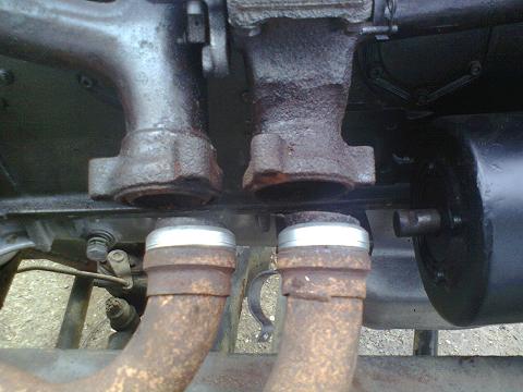

Das ist der Wärmetaucher fürs Schwingfeuer standheizung.
Der Deckel kann man abnehmen und dan schiebt das heizgerät rein.
(Die seiten vom Oberbayerischen Unimog Freunden hat eine tolle beschreibung von dieses gerät)
Wenn gewunscht kannst du das raus lassen, aber dann sollst du die beide Kuhlwasseröffnungen am linkenseite des Motorblock verschliessen.
Hab ich auch gemacht. Da Ich keine passendem Stöpfen hatte hab ich die beide winkelanschlusse nach einander gedreht un mittels einer Schlauch mit einander verbunden.
