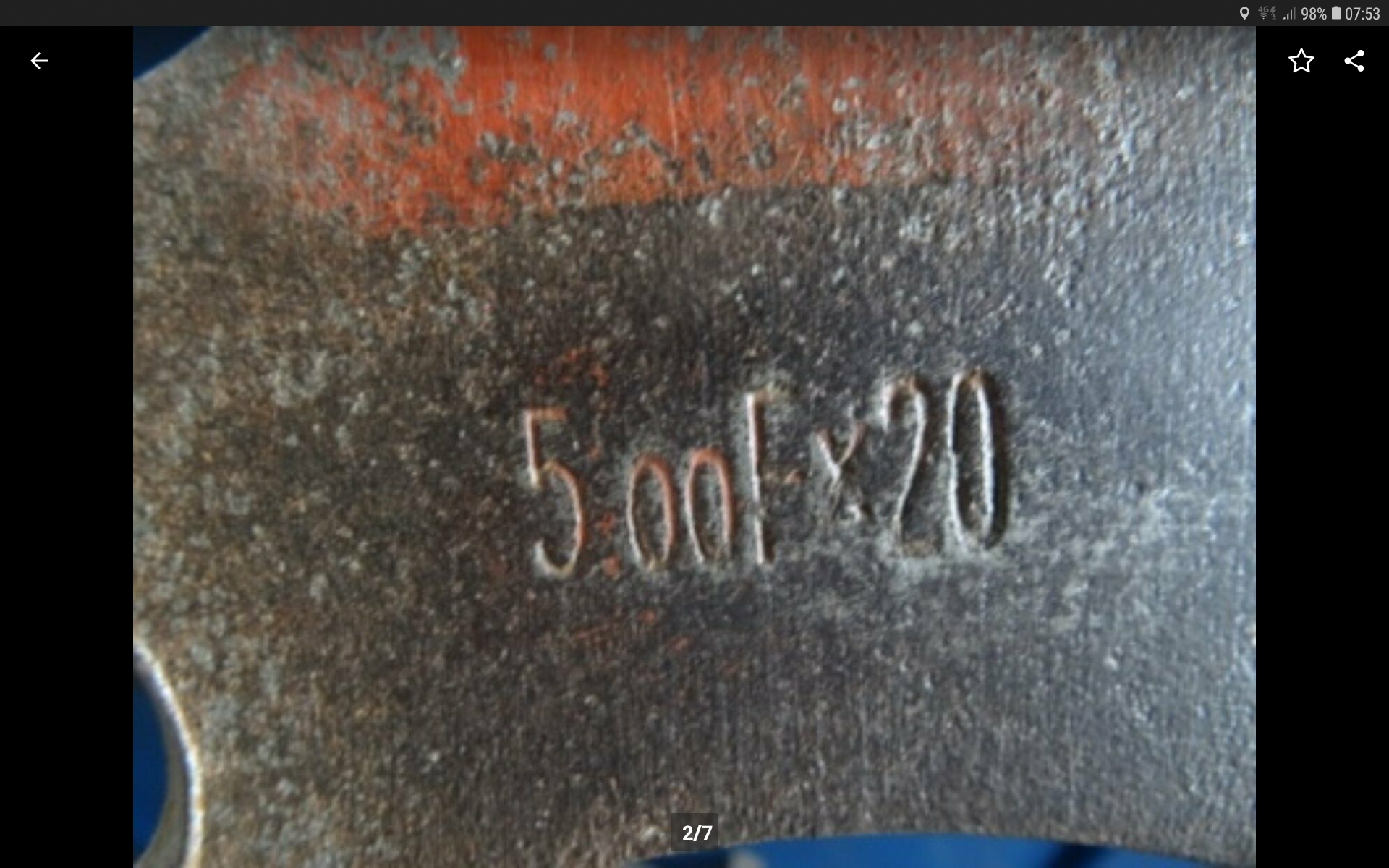

Hallo Marc,
(Markus beschreibt mal wieder die Realität)
Ich habe jetzt nur 2Std an der passenden Antwort geschrieben, dann die Bilder gesucht, gefunden und bearbeitet.
Dann leider den falschen Tastaturbefehl gegeben. Alles weg!
Ganz kurz: Du brauchst für Bj 1955 die flache Felgenschüssel
Den Hersteller deiner original Felge bei Auslieferung findest du auf der Datenkarte/Laufkarte
Auf den Tag genau wird es nicht funktionieren aber der Monat könnte so schon mal zu finden sein.
Es gibt 2 Hersteller: Lemmerz und Kronprinz KPZ
Daraus resultiert das unterschiedliche Desing der Lochbilder
Lemmerz hat im Laufe der Produktion noch einmal das Bild geändert, somit gibt es mindestens 3 verschiedene Lochbilder im Randdesign (was du angesprochen hast am Ventilausschnitt)
Ganz viel Wissen dazu hat Lothar Joos zu den Eigenheiten der alten Unimogfelgen und Karosseriedaten zusammengetragen. Die Erben haben es wahrscheinlich entsorgt.
Arne Beberniß hat leider nichts dokumentiert, das ist alles in seinem Kopf geblieben.
Vielleicht finde ich mal Zeit für eine Dokumentation, Felgen und Bilder dazu hätte ich im Laufe der letzten 35Jahre genug zusammengetragen.
Die wird dann aber auch im UVC Journal zu finden sein
Jochen
Lemmerz Felgengröße.jpg (863.63 KiB) 1978 mal betrachtet
