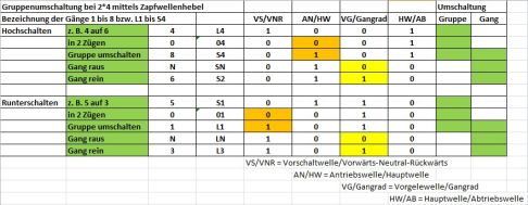

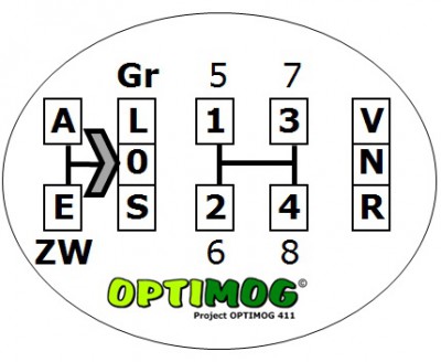

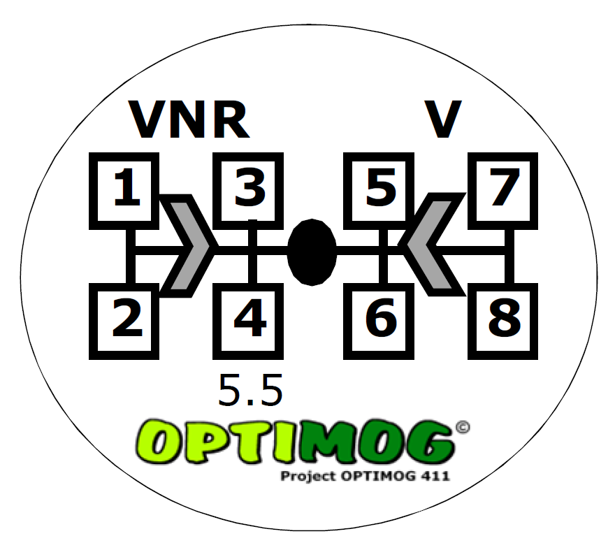

#513483
Hallo Markus,
drei verschiedene Schaltungsumbauten mit den unten abgebildeten Schemata habe ich bisher gemacht.
Beim letzten wird die Gruppe mit dem Zapfwellenhebel umgeschaltet, wobei der dazu seitlich schwenkend in eine neue "Gasse" geführt wird. Die Zapfwellenschaltung bleibt dabei erhalten. (Diese Lösung wurde einer von MB gelieferten nachempfunden, die angeblich von einer Niederlassung in Köln hergestellt wurde.)
Der Aufwand ist bei allen dreien nicht unerheblich. Deshalb wäre eine einfachere Lösung nicht schlecht. Doch auf den 1. und 2. Gang würde ich ungerne verzichten.

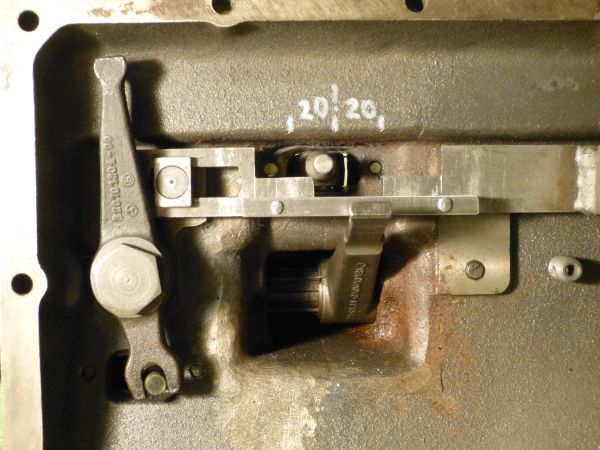

Hier drei Fotos von der Kölner Lösung
01 Deckel.jpg (53.55 KiB) 3720 mal betrachtet
02 Deckel innen.jpg (55 KiB) 3720 mal betrachtet
03 Schaltplatte.jpg (61.24 KiB) 3720 mal betrachtet

... das Prinzip habe ich baulich etwas anders umgesetzt.
Die Schraub- und Nietverbindungen wurden nach erfolgreichem Funktionstest natürlich durch Schweißung verstärkt bzw. ersetzt.

Hallo Markus,
den Schwenkhebel hatte ich mir in Fleißarbeit aus einem normalen gefeilt.

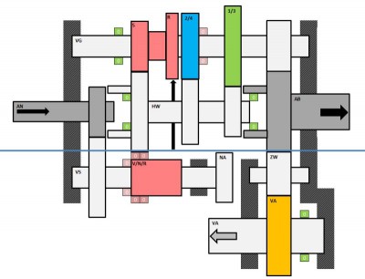

Denk doch mal ganz anders! Was wollen wir erreichen? Eigentlich haben uns die Unimog Konstrukteure alles mitgegeben.
Ich verfolge den Denkansatz 6+4 Getriebe. Wozu brauche ich den 4. und 3. Gang in ähnlicher Abstufung zwei mal?
Ich nutze den 6. und 5. Gang nur vorwärts, den neuen 4. und 3. Gang vorwärts und rückwärts, den alten 2. und 1. Gang ebenfalls vorwärts und rückwärts.
-> Ich behalte die alten Gassen (1,5 H-Schaltung)
-> Ich lasse die Rückwärtsgangsperre nur bei 5. und 6. Gang wirken
-> Ich lasse die Rückwärtsgangschaltung bei 4. und 3. Gang neu zu.
Und wie geht das?
Ich verschiebe die vorhandene Umschaltung der Gruppe so, dass sie erst mit dem 5. oder 6. Gang erfolgt. Der Mechanismus ist ja heute schon beim 3. und 4. Gang gegeben. Die Umschaltung erfolgt einfach eine Gasse später. Ja, der Schaltfinger und die Schaltgassen kollidieren noch, aber das kann man sicher lösen.
Einziger Nachteil, dass beim Fahren immer zwischen 4. und 5. Gang der Gruppenwechsel erfolgt. Aber eine Doppelschaltgabel mehr zu schalten im Fahrbetrieb könnte durchaus gehen. Die Vorstufenwelle sollte doch die Strassenfahrt aushalten. Zumal MB ja die neuen Gänge/Übersetzungen als Geländegänge ja auch nutzt.
Was hältst du von dem Ansatz?
Markus

Hallo Markus,
gedanklich bin ich derzeit im Getriebe nicht mehr so tief drin wie es es schon mal war. Aber ich hatte früher auch schon intensiv überlegt, welche Möglichkeiten es noch geben könnte. Und da hatte ich keine weiteren praktikablen Lösungen gefunden.
Das ist allerdings ein gravierender. Da treten beim Synchronisieren extrem hohe Drehzahldifferenzen auf. In der Praxis war das auch erst nach viel Übung und geschwindigkeitsmäßig sehr eingeschränkt fahrbar. In der Betriebsanleitung für meine Gruppenschaltung mit Zapfwellenhebel steht entsprechend: "Gruppenwechsel nur im Stillstand des Fahrzeugs". Ich kann mir auch nicht vorstellen, wie man das mit einer Einhebel-Bedienung hinbekommen könnte.

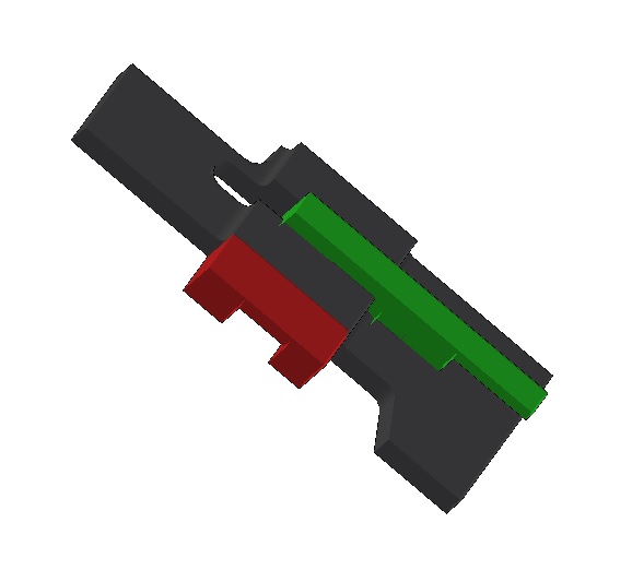

Hallo Christoph,

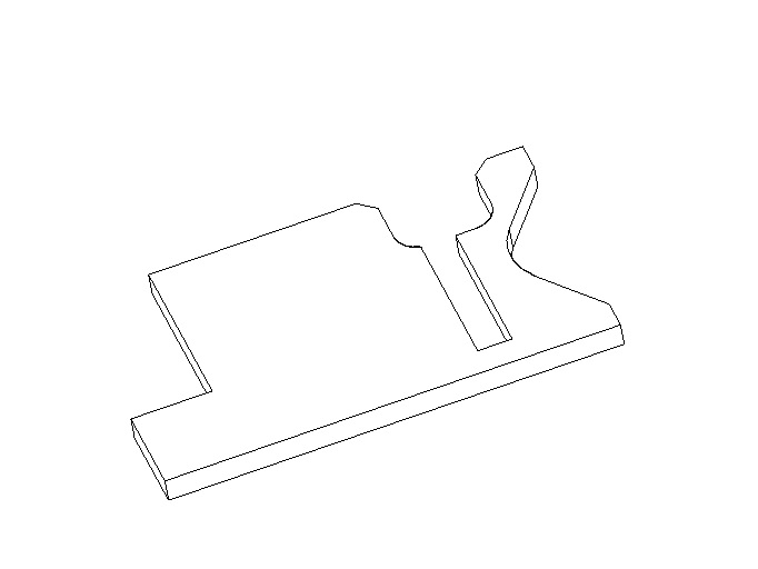

die Schaltschiebeplatte müsste so inetwas aussehen. Wenn es mit dem Gangwahlhebel kollidiert, dann müsste man die Schaltzunge der Gruppenschltung "höher"legen. Ich weiß nicht unter welchem Winkel die Schaltschiebplatte vom Mitnehmer des Gangwahlhebels durchstoßen wird, wenn der 4. Gang (mittlere Schaltgasse vorne) gewählt wird.
Über die Drehzahlunterschiede habe ich noch nicht nachgedacht, aber dafür diskutieren wir das ja hier.
Markus

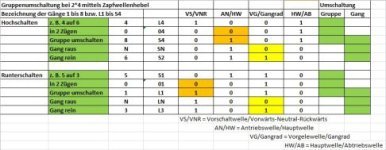

#513496
Hallo Markus,
bei gleicher Motordrehzahl beträgt das Drehzahlverhältnis zwischen Eingangswelle (AN) direkt zur Hauptwelle (HW) zu Eingangswelle über Vorschaltwelle (VS) 3,4! Selbst bei sehr niedrigen Motordrehzahlen wird beim Runterschalten mit Gruppenumschaltung während der Fahrt der betreffende Synchronring eindeutig überstrapaziert.
#513656

Den oben beschreibenen Ansatz habe ich verworfen, da die zu synchronisierenden Drehzahlen zu gorß sind.
Jetzt habe ich mich mal mit einer Lösung beschäftigt, die 4 Schaltgassen haben könnte.
- Es kommt rechts neben der alten 1 u 2 Gang eine neue Schaltgasse hinzu. Hier wird ganz außen der 1. und 2. Gang neu geschaltet. Damit der 1. und 2. Gang weiter außen liegen kann, wird der Schaltschieber 1./3. und 2./4 durch die roter Erweiterung verbreitert.
- die alte Gasse 1. und . 2 wird für den neuen 3. und 4. Gang genutzt. Dazu wird der neue grüne Mitnehmer an den Schaltschieber 5.und 6. Gang geschweißt. In den Schaltschieber 1./3. und 2./4. Gang wird ein Langloch gefräst, damitb der neue grüne Mitnehmer durch die Gasse vom Schaltnocken erreicht wird
-Um die zwangsgekoppelte Gruppenschaltung weiter nutzen zu können, wird die Aussparung oben für den Kniehebel verbreitert und die Seite zu dem Mitnehmer 5.und 6. Gang gekürzt (von oben gesehen rechts).
- die Zapfwellen bleiben erhalten
- der Rückwärtsganghebel wir wie vorher genutzt
- alle Gänge liegen in der Schahltfolge (1-2)-(3n-4n)-(3-4)-(5-6) und nicht (3n-4n)-(1-2)-(3-4)-(5-6)
- auf die Sperre des 5. Gangs ohne den 3. geschaltet zu haben wird verzichtet
Aufwand:
> grüner Mitnehmer / Frästeil
> rote Erweiterung / Frästeil
> neue Schaltgasse / Fräsarbeit
> Schaltschieber modifizieren / Fräsarbeit
> Anschweißen des grünen Mitnehmers an Schaltschieber 5. u. 6. Gang
> Anschweißen der roten Erweiterung an Schaltschieber 1./3. u. 2./4. Gang
> Fräsen der Gasse für den grünen Mitnehmer in den Schalt Schieber 5. u. 6. Gang
> Aus- und Einbau der Schaltschieber 1./3. u. 2./4. Gang und 5. u. 6. Gang
Was haltet ihr von der Idee? :idea:
Markus
