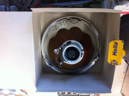

Kleines aber schönes Update. Hatte das große Vergnügen
die orginalen Scheinwerfer zusammen zu bauen und
an Ihren Arbeitsplatz einzupassen :)
Sieht doch gleich wieder anderst aus...

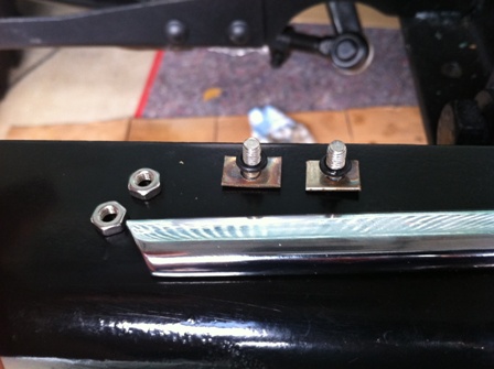

#356140
Neues von der Front :lol:
Montage der Zierleisten. Hab noch Rollringe zur Abdichtung besorgt.
Unglaublich wie man sich an Kleinigkeiten wie ein Stück montierte
Zierleiste freuen kann :P

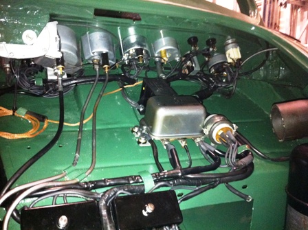

#356327
Guten Morgen,
war gestern im Motorraum am werkeln. Habe den Kabelbaum fertig gestellt
und die Armaturen entgültig montiert.Alle elektrischen Verbindungen
die frei liegen mit flüssigem Silikonspray gesichert.Alle Funktionen
getestet und bis auf eine kleine Verwechselung :lol: der Blinker
hinten funktioniert alles :D :D :D
Damit ist das Thema Kabelbaum erledigt...
