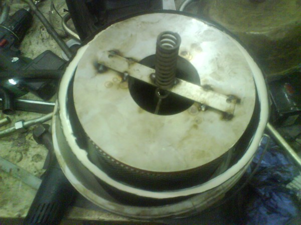

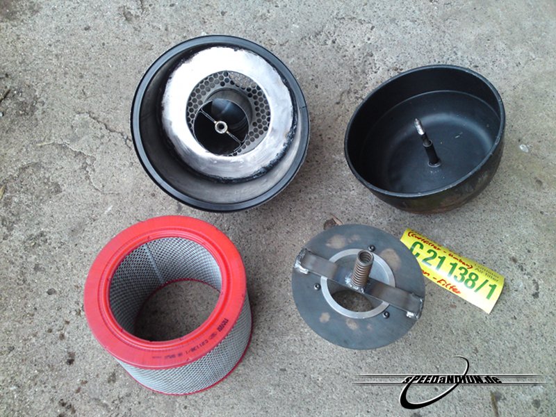

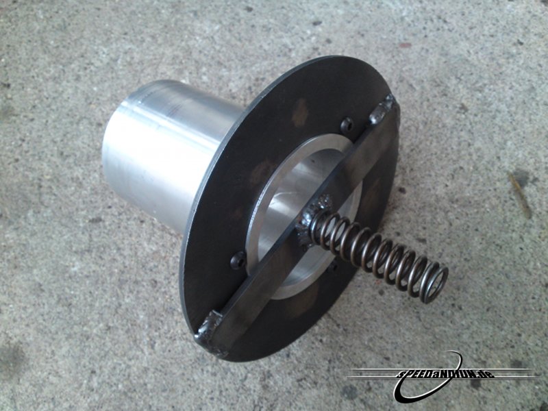

ich habe folgenden Filter verwendet Mann und Hummel:
Mann Hummel C21138/1 Da 210, Di 145,H 165 mm.
Einen Kreisring unten (im Foto) also Di 145 und Da, so das er gerade in den Luftfiltertopf passt.
Die Abdeckung auch ein Kreisring mit Da 210 und Di dem Rohrdurchmesser 85 mm, ein Stück Rohr mit Da 88 x 1,5 und ein paar Knotenbleche als Luftfilterführung.
Dann habe ich noch ein ein Flacheisen mit einem 12 er Loch versehen und eine Feder angeheftet.
Dann sollte es eigentlich funktionieren.
P.S. Dei Schweissungen sehen nicht so elegant aus, ich habe nur ein MAG und wollte nicht so viel Hitze ins VA einbringen, wegen Verzug.
Mit freundlichen Grüssen
Hartmut
Bild 015a.jpg (69.86 KiB) 11467 mal betrachtet
Bild 016a.jpg (72.61 KiB) 11467 mal betrachtet
